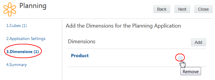

Remoção de Dimensões
Para remover uma dimensão do aplicativo:
