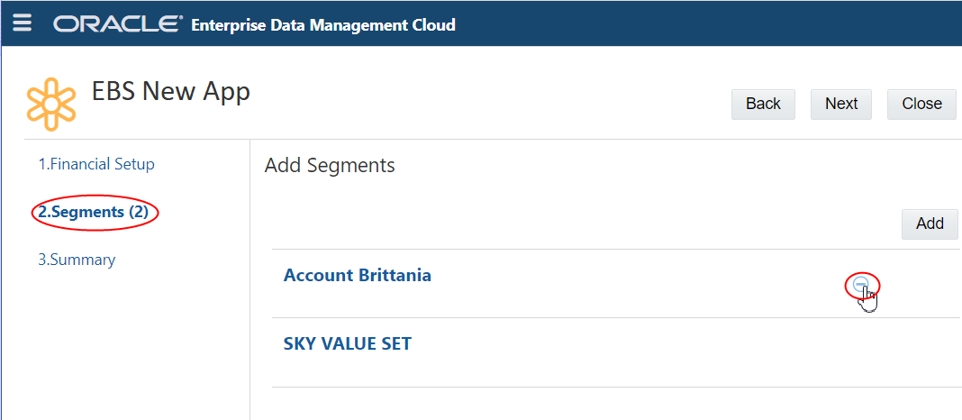

Remoção de Segmentos
Para remover segmentos de um aplicativo:
  1. Em Aplicativos, localize o seu aplicativo, clique em botão elipse e, em seguida, selecione Modificar Registro.
  2. Navegue até o segmento que deseja remover e clique em remover.
    remover segmento
