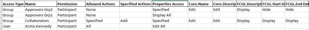

O exemplo a seguir mostra o formato correto da planilha Permissões:
planilha do excel mostrando permissões como descrito acima
