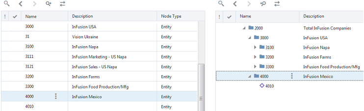

Usando um layout lado a lado, crie um novo nó e posicione-o nos dois aplicativos.
Etapas Detalhadas do Usuário
Abra a exibição de manutenção, clique no botão Lado a Lado
e exiba os pontos de vista do General Ledger e do Planning.
Crie ou abra uma solicitação.
Adicione o nó Infusion Mexico à lista do General Ledger.
Arraste o nó Infusion Mexico e solte-o no ponto de vista Planning; ele será convertido em um nó Entity usando o conversor de tipo de nó. O nó Infusion Mexico é um tipo de nó Company no ponto de vista do General Ledger à esquerda e um tipo de nó Entity no ponto de vista do Planning à direita.
