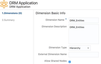

Insira as informações da dimensão. Para cada dimensão, determine se ela será uma hierarquia ou uma lista simples. Observe o nome da dimensão externa no Data Relationship Managemente se ela permitirá nós compartilhados.

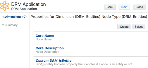

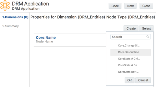

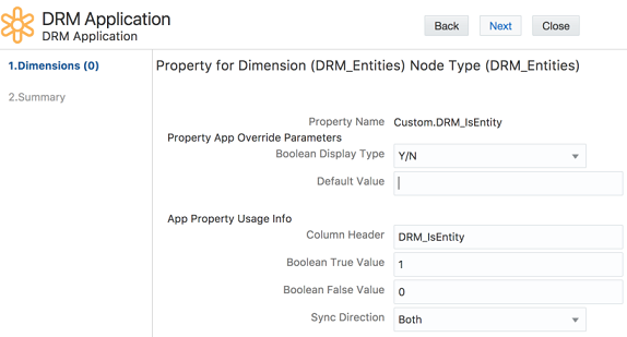

Defina o nome da propriedade, a descrição, os valores válidos e se a propriedade está no nível do nó ou do relacionamento. Clique em Próximo.
Defina parâmetros de substituição e informações de uso da propriedade.

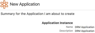

Revise o resumo das propriedades da dimensão.

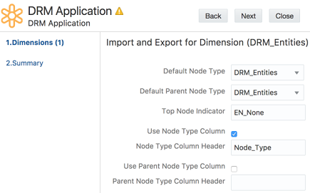

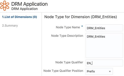

Inclua nós superiores para cada dimensão e para cabeçalhos de coluna de campos Tipos de Nó que estarão no arquivo de importação e exportação.

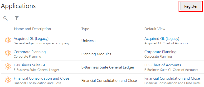

Revise todas as informações de registro e clique em Aplicar para registrar seu aplicativo Data Relationship Management.
