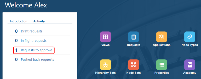

  2. Na Lista de Atividades, clique em Solicitações a aprovar.
    captura de tela mostrando uma solicitação a ser aprovada na lista de atividades

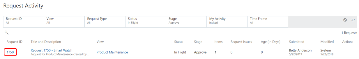

  3. Em Atividade da Solicitação, clique no ID da Solicitação para a solicitação Smart Watch.
    captura de tela mostrando a Atividade da Solicitação com a solicitação smart watch destacada

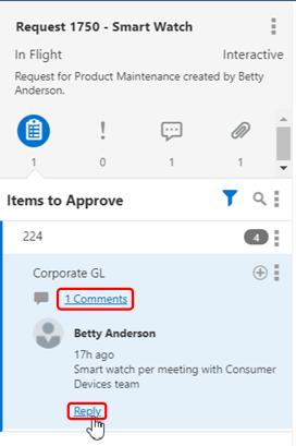

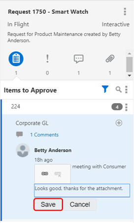

  4. No painel de solicitação, clique em Comentários para ver o comentário de Betty. Em seguia, clique em Replicar.
    captura de tela mostrando o painel de solicitação com comentário e resposta destacados
  5. Digite uma resposta e clique em Salvar.
    captura de tela mostrando uma resposta a um comentário

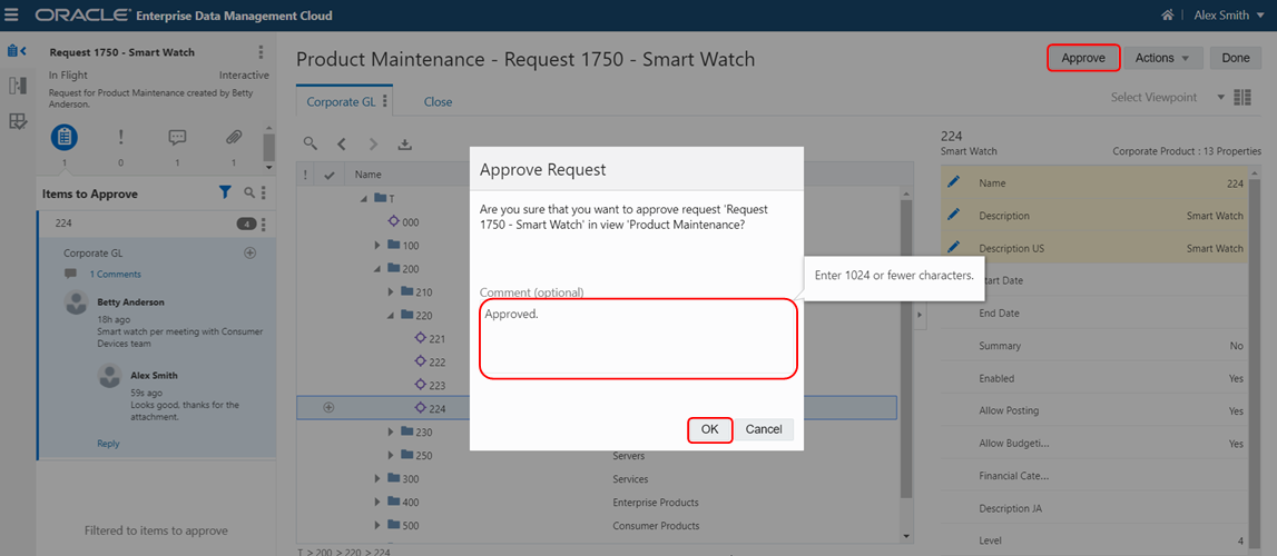

  6. Execute estas ações:
    1. Clique em Aprovar.
    2. (Opcional): Insira um comentário.
    3. Clique em OK.
    captura de tela mostrando a caixa de diálogo de aprovação
    Após você aprovar a solicitação, são geradas solicitações de assinatura para os aplicativos Financial Close e Corporate Planning.

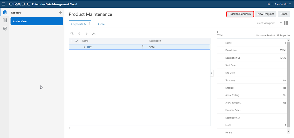

  7. Vamos revisar as solicitações de assinatura geradas. Clique em Voltar a Solicitações.
    captura de tela mostrando uma janela de solicitação com o botão Voltar a Solicitações

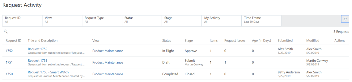

  8. Clique no botão Redefinir Todos os Filtros.
    captura de tela mostrando a atividade da solicitação com o botão Redefinir Todos os Filtros destacado
  9. Revise os status das seguintes solicitações:
    • A Solicitação 1750 está Concluída. Essa é solicitação que Betty inseriu para o aplicativo Corporate GL.
    • A Solicitação 1751 tem o status Rascunho. Essa solicitação de assinatura foi gerada para o aplicativo Corporate Planning; no entanto, um erro de validação impediu que ela fosse enviada. Martin, o gerente de dados do Corporate Planning, deverá agir para corrigir o erro de validação.
    • A Solicitação 1752 está Em Andamento. Essa é a solicitação de assinatura gerada para o Financial Close. Ela está aguardando a aprovação de Kerry, a gerente de dados
    captura de tela mostrando as solicitações com os status listados na etapa
