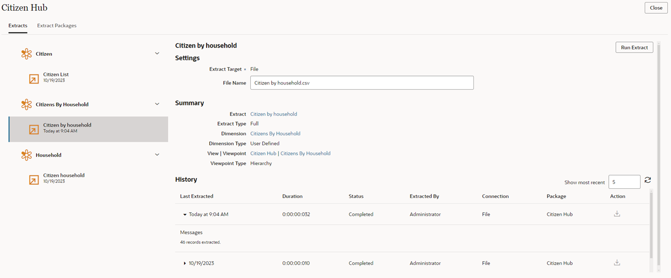

Para executar uma extração privada da lista Aplicativos:
  1. Em Aplicativos, na coluna Ações, clique em ação e depois selecione Extrair.
  2. Em Extrações, selecione a extração (indicada por ícone extrair) na dimensão (indicada por ícone dimensão) que você deseja executar.
    Clique no botão expandir para ocultar ou exibir as extrações de cada dimensão.
    Nota:
    A data e a hora em que a extração foi executada pela última vez são exibidas abaixo de cada extração.
  3. Em Destino da Extração, selecione uma opção:
    • Conexão: executa a extração para a conexão global especificada na definição da extração. (Disponível apenas se houver uma conexão global definida para a extração).
    • Arquivo: execute a extração para um arquivo de texto. Você pode editar o nome do arquivo de texto para onde a extração será feita.
  4. Opcional (apenas extrações completas ou geracionais): use o menu suspenso Solicitação para selecionar uma solicitação a ser usada como contexto para a extração. Você pode selecionar as solicitações que atendem aos seguintes critérios:
    • A solicitação deve estar somente no estágio Aprovar ou Confirmar. Não é possível selecionar uma solicitação de Rascunho.
    • Você deve ser um Gerente de Dados para os itens na solicitação ou um participante, convidado ou colaborador na solicitação para poder ver a solicitação no menu suspenso.
    Quando você executa a extração, ela é executada no escopo da solicitação visualizada (ou seja, ela é executada para o ponto de vista mais as alterações na solicitação selecionada).
  5. Opcional (Somente em extrações incrementais): Modifique os valores padrão das datas inicial e final da extração.
    Nota:
    Isso substitui os valores padrão das datas inicial e final somente na extração incremental atual. Isso não altera os valores padrão na própria extração. Clique em Remover Substituição botão remover substituição para restaurar os valores originais da extração.
  6. Opcional: clique na extração, na dimensão ou na exibição e no ponto de vista para inspecionar ou editar esses objetos.
  7. Clique em Executar Extração.
    É exibida uma mensagem de status na parte superior da página.

a captura de tela mostra a página Executar Extração com as opções descritas no procedimento
