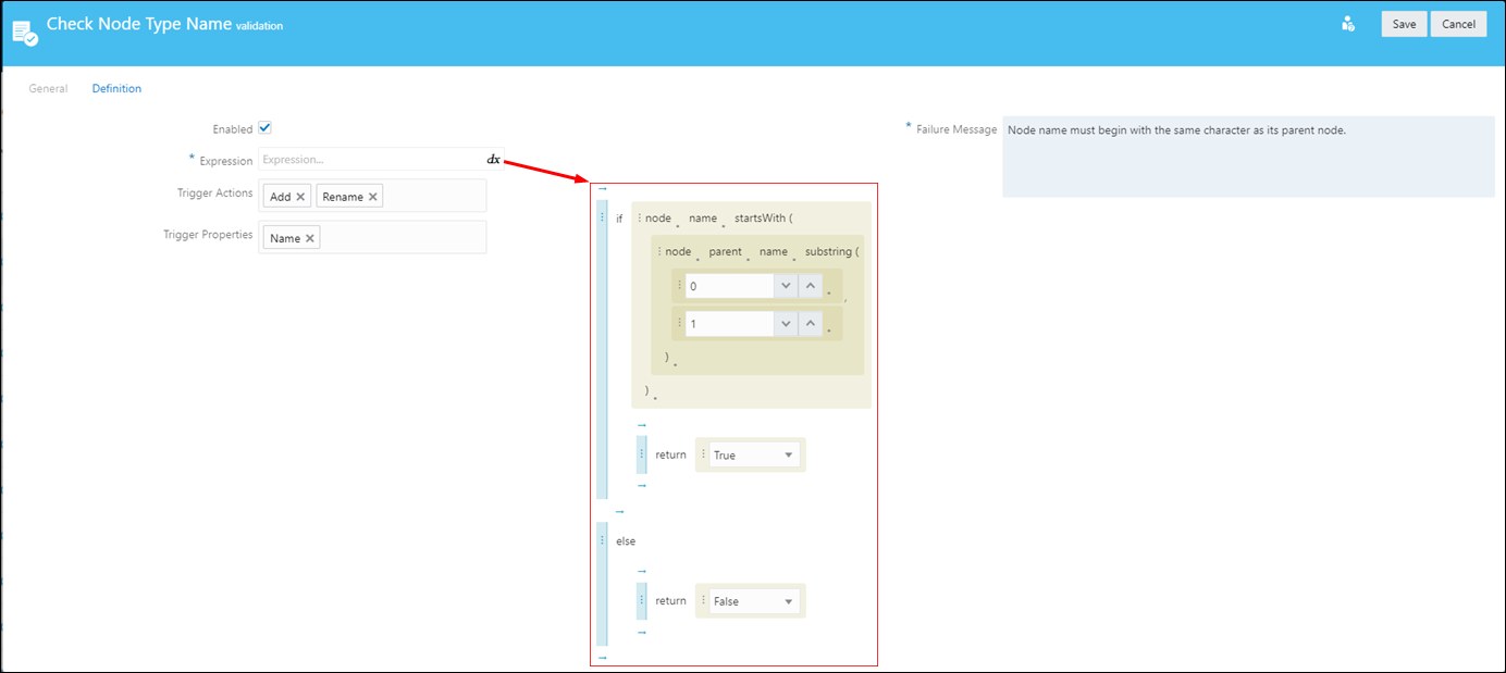

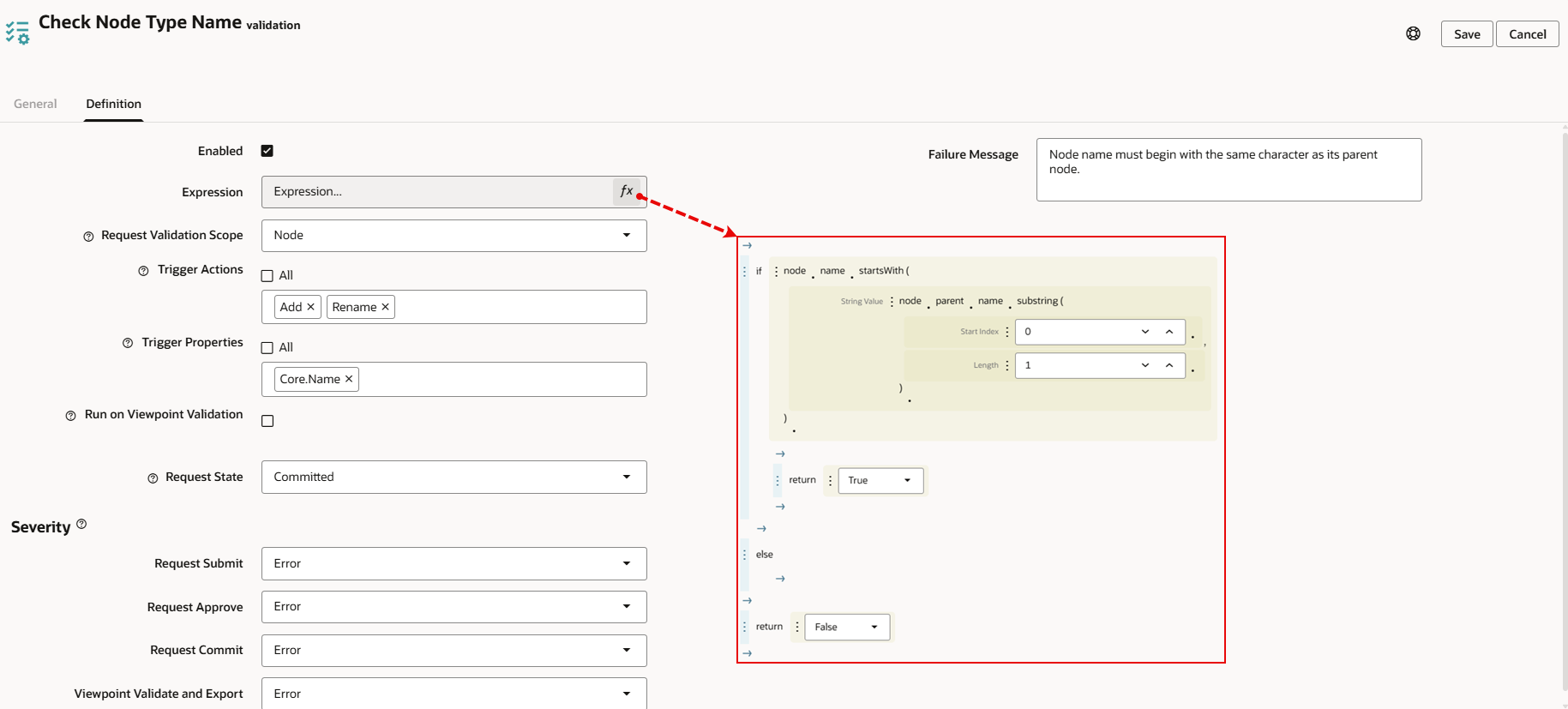

Neste exemplo, adicionamos uma validação ao tipo de nó Conta no aplicativo Corporate Planning que afirma que todos os nomes de nó devem começar com o mesmo caractere que o pai do nó. A captura de tela a seguir mostra a validação personalizada que criamos.
captura de tela do tipo de nó da conta com descrição complementar
A validação tem esta definição:
  • O indicador Habilitado é definido como Verdadeiro.
  • A expressão retorna um valor Verdadeiro caso o nome do nó inicie com o mesmo caractere que o primeiro caractere no nome do pai do nó, e com o valor Falso caso não inicie.
  • As ações do disparador da validação são Adicionar e Renomear, e a propriedade do disparador é Nome.
  • Uma mensagem de falha indica que a validação falha no nó da conta caso não inicie com o mesmo caractere que seu nó pai.

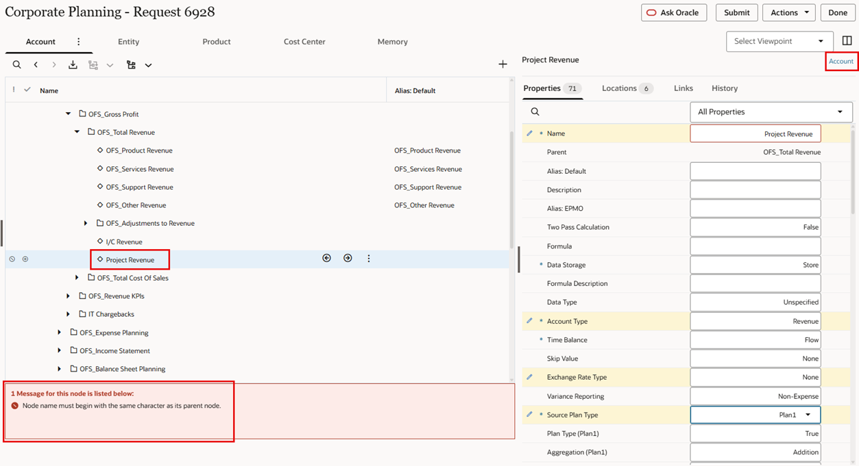

Para testar uma validação, vamos tentar enviar uma solicitação que adicione um nó ao tipo de nó Conta cujo nome comece com um caractere diferente do primeiro caractere do seu pai. Nesse caso, no nó pai OFS_Total Revenue, tentaremos adicionar um nó chamado Receita do Projeto.
captura de tela mostra o erro de validação
Quando enviamos a solicitação, obtemos um erro de validação de que o nome do nó deve começar com o mesmo caractere que seu nó pai.
