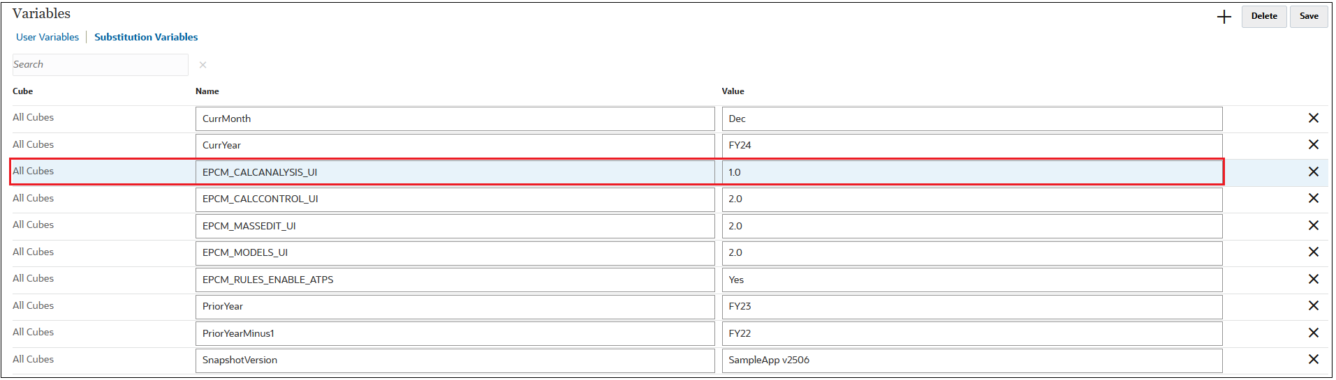

Para reverter temporariamente para as telas originais da Análise de Cálculo 1.0:
  1. Na Página Inicial, selecione Ferramentas e, em seguida, Variáveis.
  2. Na guia Variáveis, clique em Variáveis de Substituição e, em seguida, clique no sinal de mais para definir uma nova variável.
  3. Deixe o campo Cubo definido como Todos os Cubos e informe a variável de substituição EPCM_CALCANALYSIS_UI para as telas da Análise de Cálculo 1.0 da seguinte forma:
    Variável de Substituição para Análise de Cálculo 1.0
Essas variáveis de substituição são aplicáveis a todos os usuários (elas não são preferências no nível do usuário).
