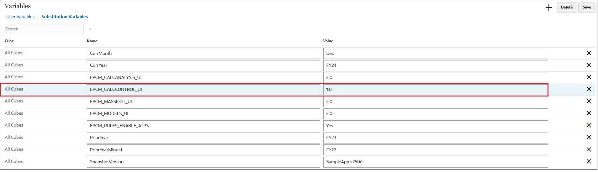

Para reverter temporariamente para as telas originais do Controle de Cálculo 1.0:
  1. Na Página Inicial, selecione Ferramentas e, em seguida, Variáveis.
  2. Na guia Variáveis, clique em Variáveis de Substituição e, em seguida, clique no sinal de mais para definir uma nova variável.
  3. Deixe o campo Cubo definido como Todos os Cubos e informe a variável de substituição EPCM_CALCCONTROL_UI para as telas do Controle de Cálculo 1.0 da seguinte forma:
    Variável de Substituição para Controle de Cálculo 1.0
