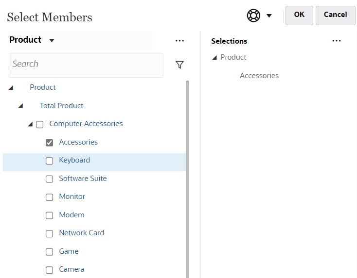

Você também pode pesquisar usando o seletor de membros. Clique em um link do PDV e, em seguida, no ícone do seletor de membros Ícone de Seletor de Membros para iniciá-lo. Membros no seletor de membros são exibidos como uma hierarquia. Você também pode digitar o nome de um membro na caixa Pesquisar. Se um membro for localizado usando a caixa Pesquisar, você verá um resultado exibido na caixa Pesquisar.

Você pode exibir a localização do membro na hierarquia passando o cursor do mouse sobre a coluna Informações do resultado e clicando em Ícone Localizar Membro (Localizar Membro).
