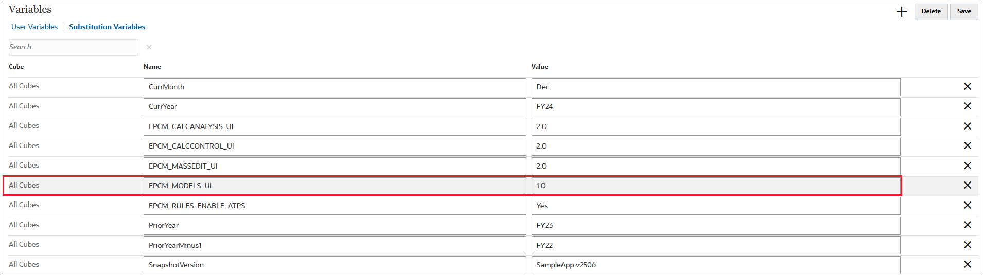

  3. Deixe o campo Cubo definido como Todos os Cubos e informe a variável de substituição EPCM_MODELS_UI para as telas do Models 1.0 da seguinte forma:
    Variável de Substituição para o Models 1.0
Essas variáveis de substituição são aplicáveis a todos os usuários (elas não são preferências no nível do usuário).
