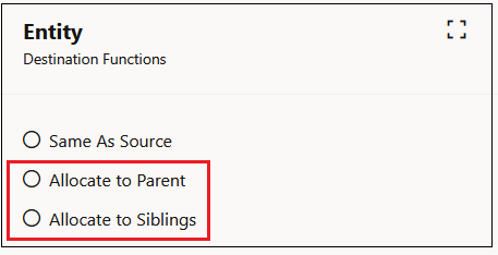

Para alocar membros na origem a um pai ou a irmãos no destino:
  1. Clique na coluna Destino ao lado de uma dimensão e clique em Funções.
  2. Selecione Alocar para Pai ou Alocar para Irmãos.
    Caixa de diálogo Funções de Destino
