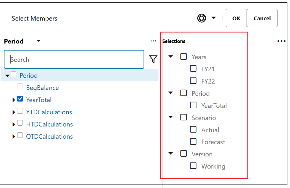

Por exemplo, você poderia criar todos os pontos de vista necessários para modelar uma versão de trabalho dos dados reais e previstos para 2021 e 2022. Para fazer isso, clique em Ícone de Seletor de Membros ao lado de cada dimensão de PDV e faça as seguintes seleções na caixa de diálogo Selecionar Membros:
Caixa de diálogo Selecionar Membros com membros selecionados para Anos, Período e Cenário
Quando você seleciona um membro de nível superior, PDVs são criados para todos os descendentes de nível 0 desse membro. Neste exemplo, selecionar "Total do Ano" na dimensão "Período" criará PDVs para todos os 12 meses.

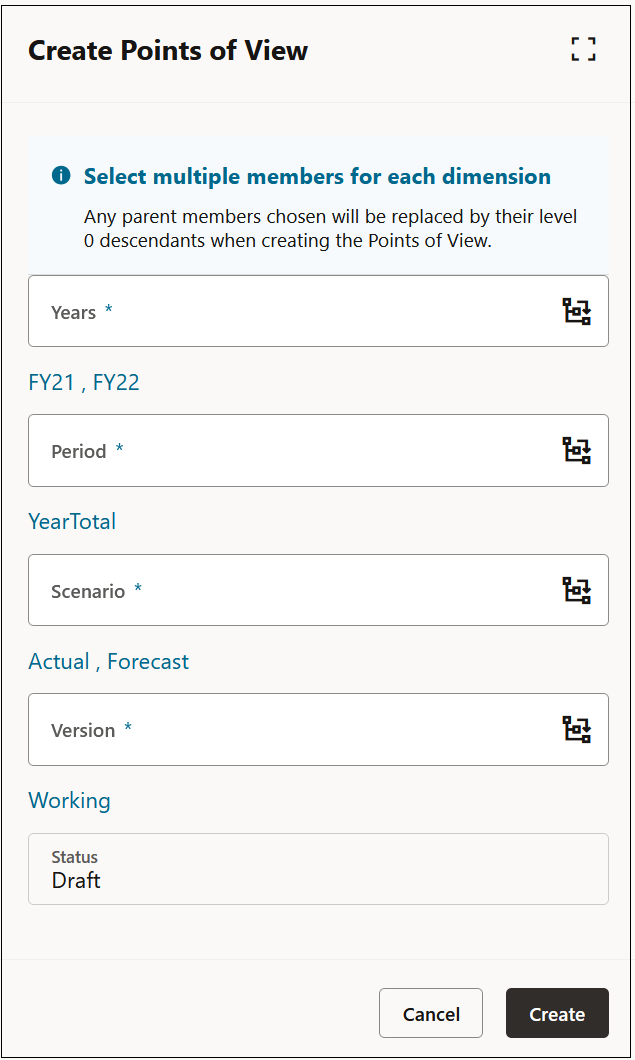

As seleções que você faz para cada dimensão são exibidas na caixa de diálogo Criar Pontos de Vista.
Caixa de diálogo Criar Pontos de Vista mostrando os membros selecionados para Anos, Período e Cenário
Neste exemplo, 48 pontos de vista serão criados para modelar os dados reais e previstos para 2021 e 2022.
Se qualquer PDV se sobrepuser aos PDVs existentes, os PDVs existentes serão ignorados, e os novos PDVs restantes serão criados. O número de PDVs que serão criados e o número de PDVs que se sobrepõem aos PDVs existentes são exibidos quando você clica em Criar na caixa de diálogo Criar PDV.
