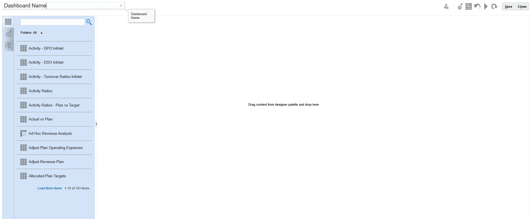

    Página do Designer do Dashboard 1.0 com a tela vazia
  3. Para inserir um nome, clique no nome padrão do dashboard e digite um novo nome na caixa de entrada.
    Para atribuir ao dashboard um título com formatação personalizada, clique em Configurações, desmarque Utilizar nome como título e depois insira o título e defina a formatação da caixa de diálogo.
  4. Na paleta de design à esquerda, arraste e solte objetos na tela do dashboard.
