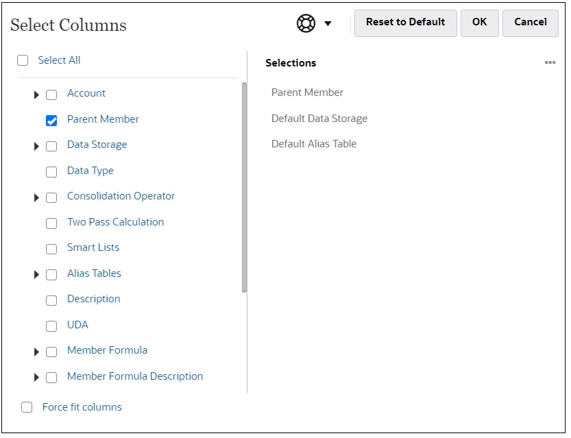

A caixa de diálogo Selecionar Colunas é exibida.
A caixa de diálogo Selecionar Colunas é exibida:
Marque ou desmarque as caixas de seleção das colunas (propriedades) que você deseja adicionar ou remover da grade. Selecione um grupo de nível superior como Conta ou Armazenamento de Dados para selecionar todas as propriedades agrupadas nessas categorias.
Para exibir as colunas de todas as propriedades na grade, clique em Selecionar Tudo.
No painel Seleções da caixa de diálogo Selecionar Colunas, as colunas aparecem na ordem em que são selecionadas, e essa é a ordem em que elas serão exibidas na grade. Para reordenar as colunas na grade, passe o cursor do mouse sobre uma coluna no painel Seleções e use as setas para cima ou para baixo para mover a coluna para cima ou para baixo na ordem.

Para remover uma coluna do painel Seleções, passe o cursor do mouse sobre uma coluna e clique em
(Excluir).
Para remover todas as colunas do painel Seleções, clique em
e selecione Remover Tudo.
Para exibir as colunas mostradas na grade inicialmente, clique em Redefinir para Padrão.
Depois que você selecionar as opções, as colunas selecionadas serão salvas para a próxima sessão.
Para alterar o tamanho da grade ou das colunas exibidas na grade, marque ou desmarque a opção Forçar ajuste de colunas. A seleção da opção Forçar ajuste de colunas redimensiona as colunas de modo que todas as colunas fiquem visíveis na grade sem a necessidade de rolar a tela.
