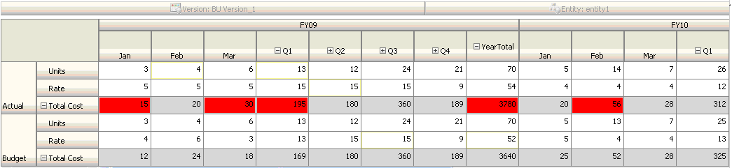

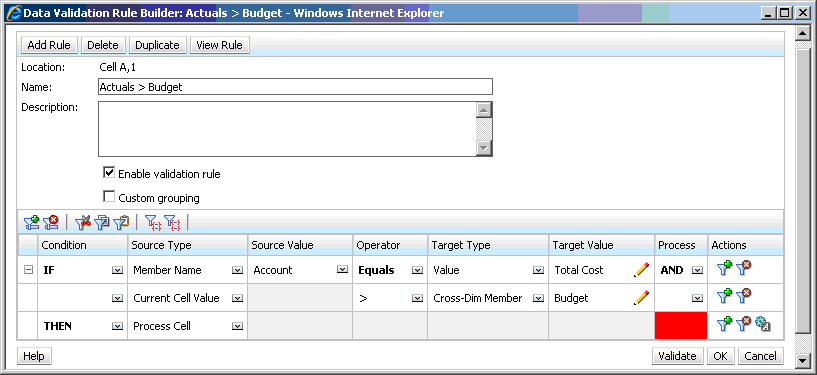

John é contratado por uma empresa chamada Acme, Inc. como consultor para desenvolver formulários e implementar regras de validação de dados que apliquem algumas das políticas da empresa. É solicitado que ele implemente uma regra de validação que sinalize as quantias Reais em vermelho caso o Custo Total em reais exceda a quantia prevista em orçamento. Esse teste deve ser repetido para cada ano e período no aplicativo. John cria o formulário e adiciona uma regra de validação de dados no nível de célula usando um membro de dimensão cruzada, conforme mostrado nas figuras a seguir.

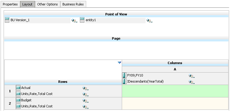

Layout do Formulário no Tempo de Design:
Regra de Validação de Dados no Momento da Criação:

John pode dividir o Custo Total em seu próprio segmento e aplicar a regra de validação de dados nesse segmento para um pequeno ganho de desempenho. No entanto, esse procedimento aumentaria a manutenção, pois novas contas e cenários seriam adicionados ao formulário.
Se os requisitos fossem alterados de tal forma que apenas o Período YearTotal no Valor Real fosse sinalizado em vermelho, John teria duas opções. A melhor opção é adicionar uma entrada IF para verificar se o membro do Período é YearTotal. Outra opção é dividir o membro YearTotal em uma coluna separada para um melhor desempenho. No entanto, isso violaria a lógica de difusão, o cabeçalho da coluna para Ano seria repetido e seria mais difícil manter o formulário à medida que novos anos fossem adicionados.

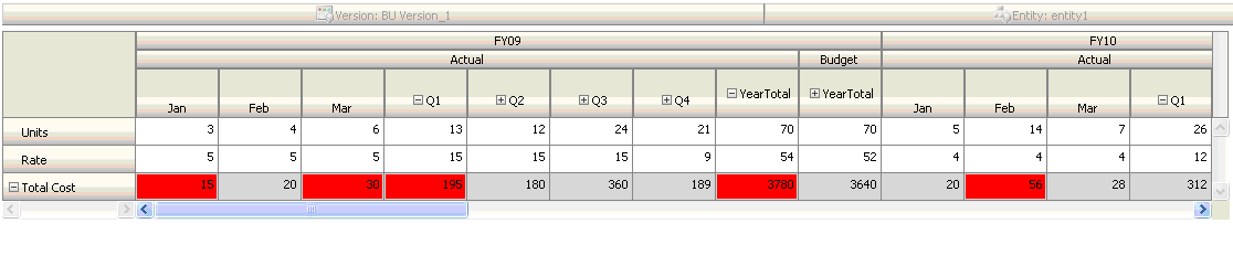

Depois de analisar o formulário desenvolvido por John no Cenário 1, a Acme decide que deseja o Orçamento na coluna, em vez da linha. Para implementar esse requisito, John pode mover os membros dentro dos eixos para alterar o layout do formulário. No entanto, ele não precisa atualizar as regras de validação de dados. John atualiza o formulário conforme mostrado na figura a seguir.

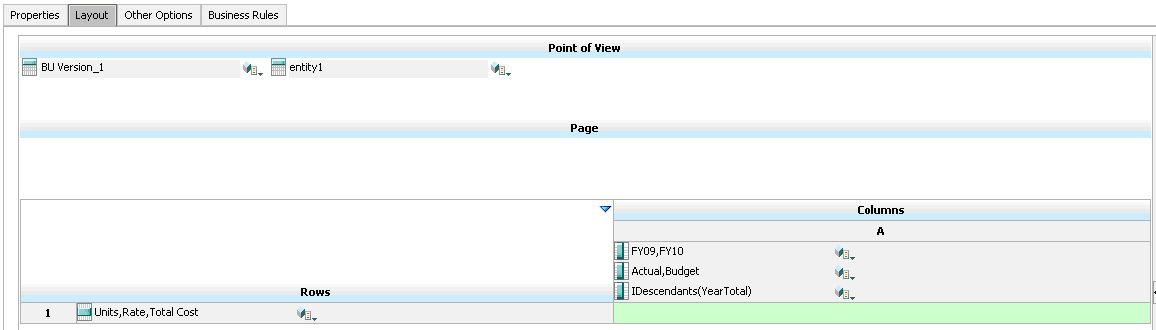

Formulário no Momento de Entrada de Dados com Validações de Dados Aplicadas:

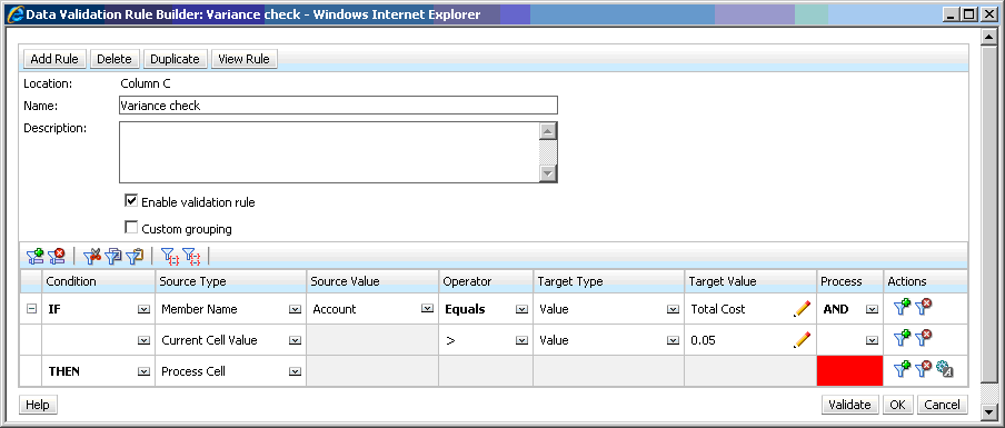

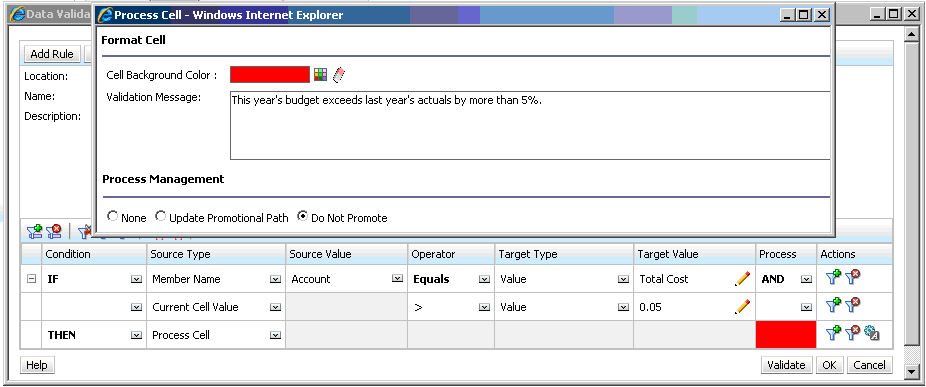

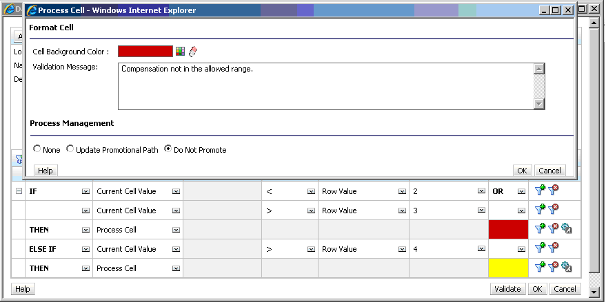

Além de sinalizar a célula em vermelho, a regra também é necessária para impedir que outra pessoa promova a unidade de aprovação, caso o Orçamento deste ano seja significantemente maior (> 5%) que as quantias Reais do ano anterior. Para implementar esse requisito, tudo o que John precisa fazer é editar as instruções de processamento da regra de validação de dados e selecionar Não Promover, conforme mostrado na figura a seguir.

Se Remuneração Total for maior que ¾ do intervalo de remuneração, uma mensagem de validação será fornecida e as unidades de aprovação deverão ser aprovadas por um gerente de recursos humanos. Se o valor for menor que o Mín. e maior que o Máx., será gerado um erro e os usuários não poderão promover suas unidades de aprovação.

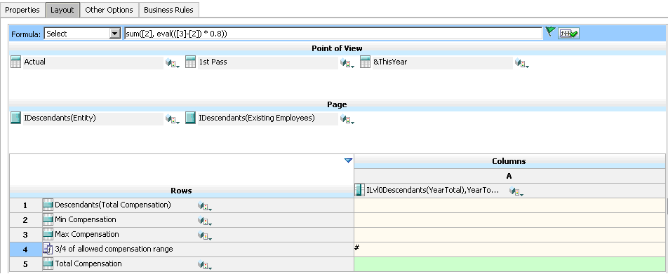

John abre o formulário Resumo de Despesas do Funcionário na caixa de diálogo Gerenciamento de Formulários. O formulário tem funcionários e departamentos na página, contas (como Remuneração Total) na linha e período na coluna. Para facilitar a construção de validações, John adiciona uma linha calculada para calcular ¾ do intervalo de remuneração e adiciona os membros da Remuneração Mín e Remuneração Máx ao formulário, conforme mostrado nas figuras a seguir. Remuneração Mín e Remuneração Máx para a faixa do funcionário são calculadas usando fórmulas de membro.

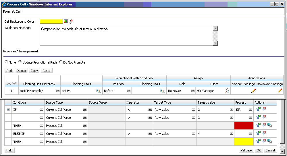

Regra de Validação de Dados para Interromper a Promoção de Unidades de Aprovação:
Regra de Validação de Dados para Adicionar o Gerente de Recursos Humanos como Revisor:

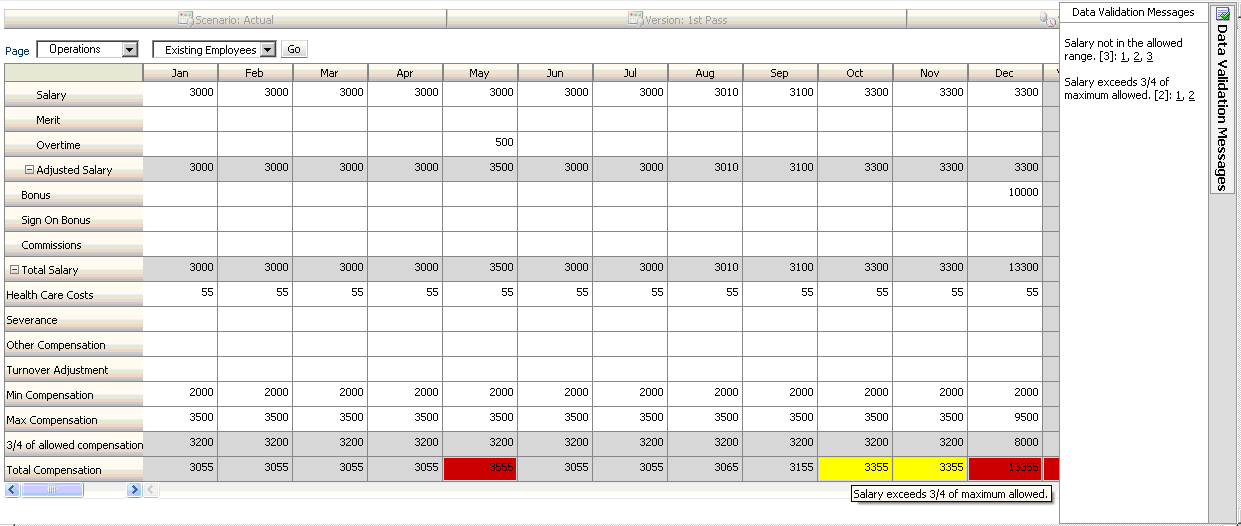

Formulário no Momento de Entrada de Dados com Validações de Dados Aplicadas e Mensagens de Validação Mostradas:
