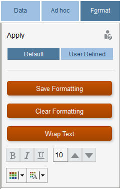

Nos formulários e nas grades ad hoc, várias opções de formatação ajudam você a enfatizar determinados dados.
Por exemplo, você pode aumentar ou diminuir o tamanho da fonte e definir a cor da fonte e do plano de fundo. Você pode até mesmo escolher uma cor personalizada. Também pode salvar ou limpar a formatação que você definir. E, nas células de texto, você pode quebrar o texto.
Sobre formatação:
Padrão: A formatação que o processo de negócio aplica para indicar um estado (que a célula tem Detalhes de Suporte, por exemplo).
Definida pelo Usuário: Formatação que você aplicou.
Nota:
Quando houver conflitos de estilos de formatação, a formatação padrão prevalecerá. Por exemplo, você pode formatar uma célula e, em seguida, alterar seu valor. A formatação padrão de um valor alterado mas que ainda não foi salvo substitui a formatação que você aplicou a essa célula.
