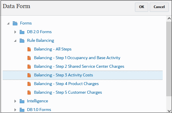

    Por exemplo, suponha que você queira alterar o formulário de dados do formulário padrão para "Balanceamento - Etapa 3 Custos de Atividade". Para fazer isso:
    • Na página Balanceamento de Regra, clique no link do formulário padrão existente.
      Campo Formulário de Dados com o link para o formulário de balanceamento de regra padrão selecionado
    • Na caixa de diálogo Formulário de Dados, navegue até o formulário desejado, selecione o formulário e clique em OK.
      Caixa de diálogo do Formulário de Dados com o formulário Balanceamento Etapa 3 - Custos de Atividade selecionado
      O formulário que você selecionou é exibido na página Balanceamento de Regra.
      O campo Formulário de dados com o link para Balanceamento - Etapa 3 Custos de Atividade

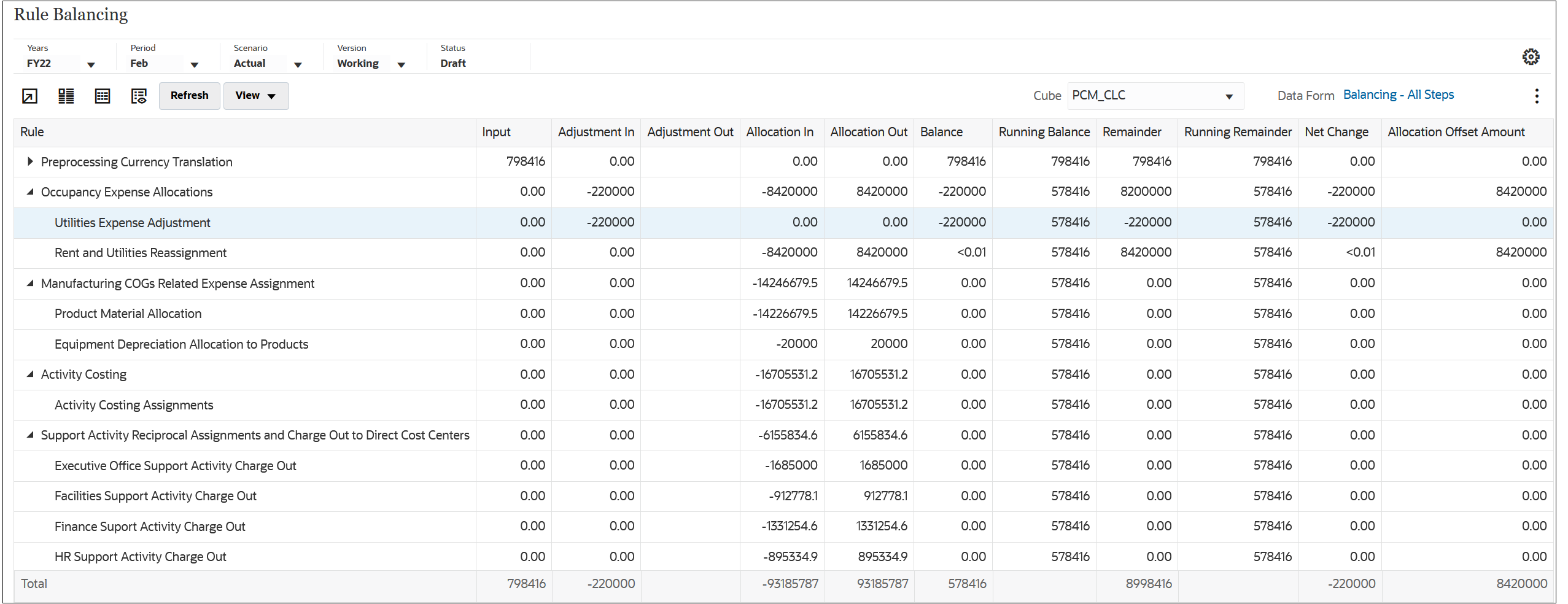

  4. Especifique um ponto de vista para analisar ao selecionar opções para as dimensões de PDV Anos, Período, Cenário e Versão.
  5. Clique em Atualizar para gerar informações sobre balanceamento de regra.
A seguir, vemos uma amostra de relatório de Balanceamento de Regra gerada usando os dados no aplicativo de amostra BksML50 fornecido com o Enterprise Profitability and Cost Management. (Consulte Criação do Aplicativo de Amostra para obter informações sobre como acessar o aplicativo de amostra.)
Amostra de relatório de Balanceamento de Regra
