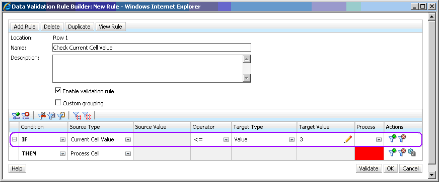

Para obter informações sobre outras condições, consulte Condições Suportadas pelo Construtor de Regra.
Valor da Célula Atual
Ação:
A ação é realizada quando o valor na célula atual de dados em que a regra é invocada atende a essa condição.
Operadores:
Os operadores disponíveis para esta função são: =, !=, <, <=, >, >=, Igual, Diferente, Contém, Começa com ou Termina com. Esses operadores agem no valor de destino selecionado, que pode ser um valor de formato livre, valor de célula, valor de coluna, valor de linha ou membro de dimensão cruzada.
Definição da Condição:
Avaliação da Condição:
Com a condição mostrada na figura anterior, as células na Linha 1 com membro Row_Member1 ficarão vermelhas quando a condição for avaliada.

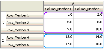

Uma célula de tempo de design pode se expandir para uma ou mais células de dados no momento da entrada de dados, conforme mostrado na figura a seguir. O valor da célula é a soma de valores em todas as células de dados expandidas. Por exemplo, o valor da célula A1 é a soma dos valores nas células destacadas em roxo (1+2+5+6+9+10=33) e o valor da célula A2 é a soma dos valores nas células destacadas em azul (13+14+17+18=62).

Uma coluna de tempo de design pode se expandir para as células de dados na entrada de dados, conforme mostrado na figura a seguir. O valor da coluna é a soma dos valores em todas as células de dados expandidas nessa coluna no local da linha atual. A linha atual é alterada à medida que a célula atual para a qual a regra está sendo avaliada é alterada na grade.
Por exemplo, o valor para a coluna A é a soma dos valores nas células indicadas em roxo (1+2=3), quando a regra é avaliada para qualquer célula na linha 1 com o membro Row_Member1. O valor para a coluna A é a soma dos valores nas células indicadas em azul (9+10=19) quando a regra é avaliada para qualquer célula na linha 1 com o membro Row_Member3. Da mesma forma, o valor para a coluna A é a soma dos valores nas células indicadas em verde (17+18=35) quando a regra é avaliada para qualquer célula na linha 2 com o membro Row_Member5, e assim por diante.

Uma linha de tempo de design pode se expandir para uma ou mais células de dados na entrada de dados, conforme mostrado na figura a seguir. O valor da linha é a soma dos valores em todas as células de dados expandidas nessa linha no local da coluna atual. A coluna atual é alterada à medida que a célula atual para a qual a regra está sendo avaliada é alterada na grade.
Por exemplo, o valor para a linha 1 é a soma dos valores nas células indicadas em roxo (1+5+9=15), quando a regra é avaliada para qualquer célula na coluna A com o membro Column_Member1. Da mesma forma, o valor para a linha 2 é a soma dos valores nas células indicadas em azul (14+18=32) quando a regra é avaliada para qualquer célula na coluna A com o membro Column_Member2, e assim por diante.

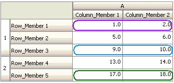

A ação é executada quando o valor na célula de dados referenciada pelo membro de dimensão cruzada atende à condição. Os membros da célula de dados atual são usados para qualificar totalmente a célula para dimensões cujos membros não sejam especificados na dimensão cruzada. O nome do membro é uma entrada de formato livre.

Quando a regra anterior é aplicada no nível de grade, a regra é chamada em cada célula no formulário e o valor nessa célula é comparado com o valor na célula indicada em roxo. Assim, a célula em Row_Member 5->Column_Member 2 ficará vermelha.
