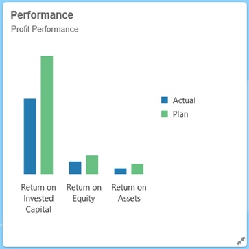

Se apenas uma exibição for apresentada, ela deverá ser uma exibição frontal.A exibição posterior é opcional e:
Apresenta informações analíticas (por exemplo, um gráfico)
Promove uma ação de sondagem que ajuda você a explorar ou a se familiarizar com as informações representadas na exibição frontal
É dimensionada da mesma forma que a exibição frontal
Inclui um ícone de menu Ações, disponível somente ao passar o mouse, um ícone de giro para frente no canto inferior esquerdo e um ícone de expansão (opcional) no canto inferior direito
