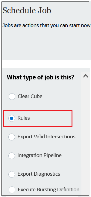

Na página Jobs, clique na lista suspensa Ações e selecione Agendar.
Na guia Geral, em Que tipo de job é este?, selecione Regras.
