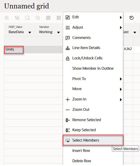

O seletor de membros permite definir as variáveis de usuário, as variáveis de substituição e os atributos na definição da grade ad hoc. Para abrir o seletor de membro de uma grade ad hoc:
Clique com o botão direito do mouse e escolha Selecionar Membros.
Abertura do Seletor de Membros em uma grade ad hoc
