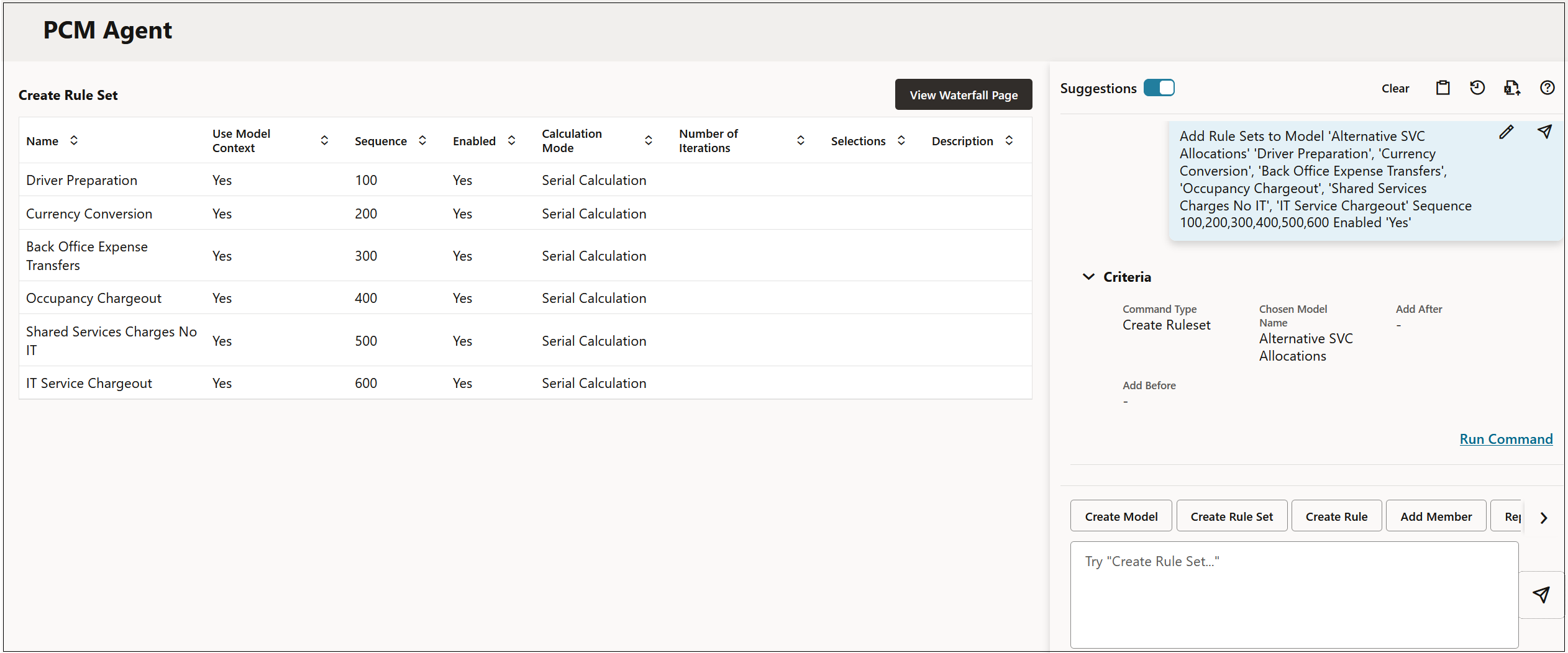

Após você clicar em Botão Enviar (Enviar), a página Agente do PCM será atualizada com as informações da solicitação.
Figure 14-6 Conjuntos de Regras: Visualização
Página Agente do PCM mostrando a solicitação do usuário para adicionar conjuntos de regras a um modelo

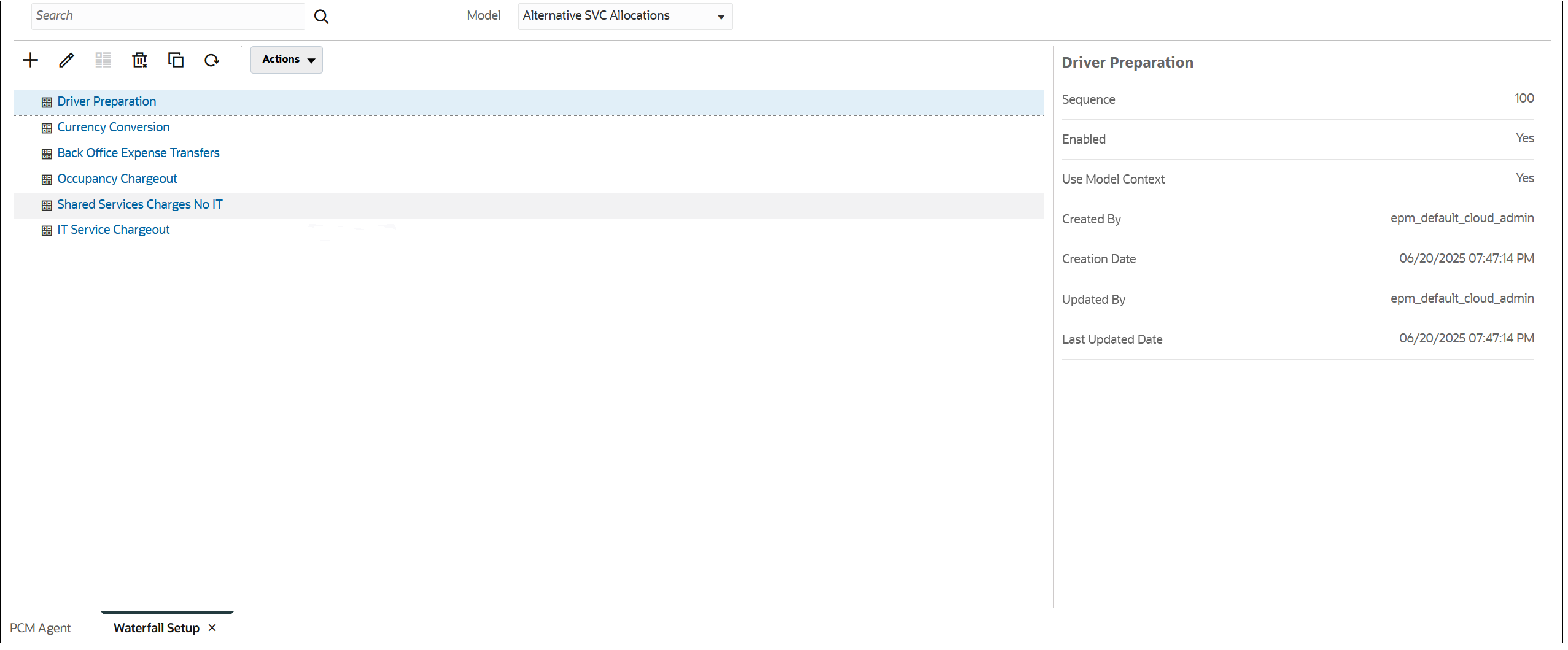

Clique em Executar Comando e, em seguida, clique em Ver Página em Cascata para ver os novos conjuntos de regras no modelo "Alternative SVC Allocations".
Figure 14-7 Conjuntos de Regras: Resultados
Guia Configuração em Cascata mostrando os seis novos conjuntos de regras
