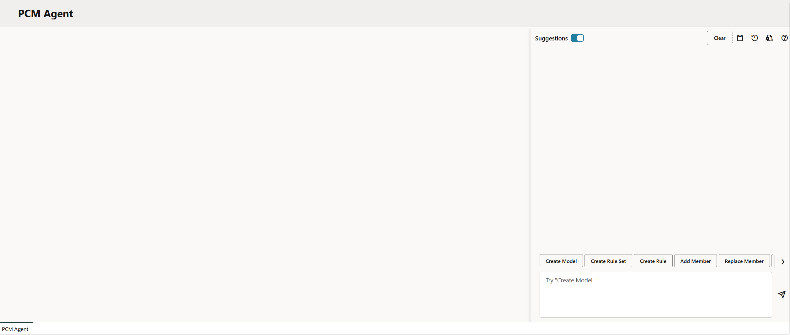

Quando você abre a página Agente do PCM pela primeira vez, as ações suportadas aparecem disponíveis como botões no canto inferior direito da página. As ações suportadas incluem:
  • Criar Modelo
  • Criar Conjunto de Regras
  • Criar Regra
  • Adicionar Membro
  • Substituir Membro
  • Listar Regras
  • Executar Rastreamento
  • Copiar Regras para Conjunto de Regras
  • Copiar Regras para Modelo
  • Ativar Regras
  • Desativar Regras
  • Calcular Modelo
Figure 14-1 Página Agente do PCM Mostrando as Ações Suportadas pelo Agente do PCM
Página Agente do PCM mostrando as ações suportadas pelo Agente do PCM na parte inferior da página

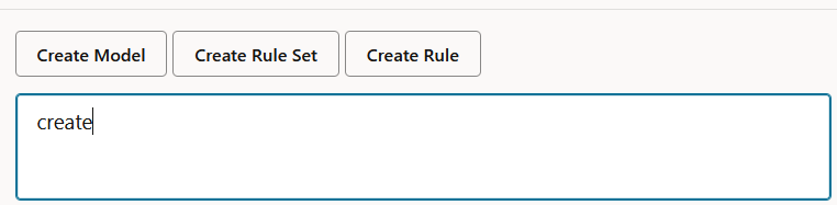

Você pode restringir as ações disponíveis digitando a primeira palavra da ação. Por exemplo, se você digitar "criar", somente os botões com "criar" na ação serão exibidos:
Imagem mostrando as três ações "criar": Criar Modelo, Criar Conjunto de Regras, Criar Regra

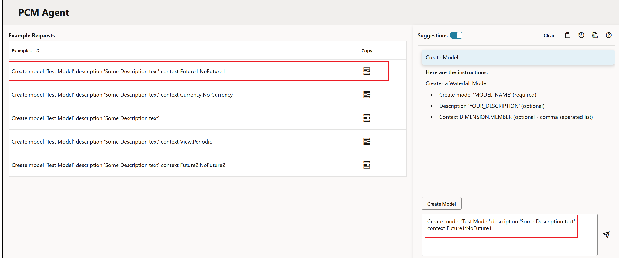

Ao inserir uma solicitação para concluir uma ação, você pode digitar a solicitação ou clicar em Botão Copiar para Solicitação (Copiar para Solicitação) ao lado de uma das solicitações de exemplo para copiar a solicitação na caixa de texto.
A seguir, o primeiro exemplo de solicitação para criar um modelo é copiado para a caixa de texto na parte inferior da tela.
Figure 14-2 Página Agente PCM Exibindo Exemplos de Solicitações e Sugestões para Criar um Modelo
Página Agente do PCM mostrando exemplos de solicitações e sugestões para criar um modelo

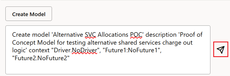

Se você copiar um exemplo de solicitação, substitua o texto entre aspas por valores de parâmetro reais.
Quando estiver satisfeito com a solicitação, clique em Botão Enviar (Enviar).
Amostra de solicitação com o botão Enviar destacado

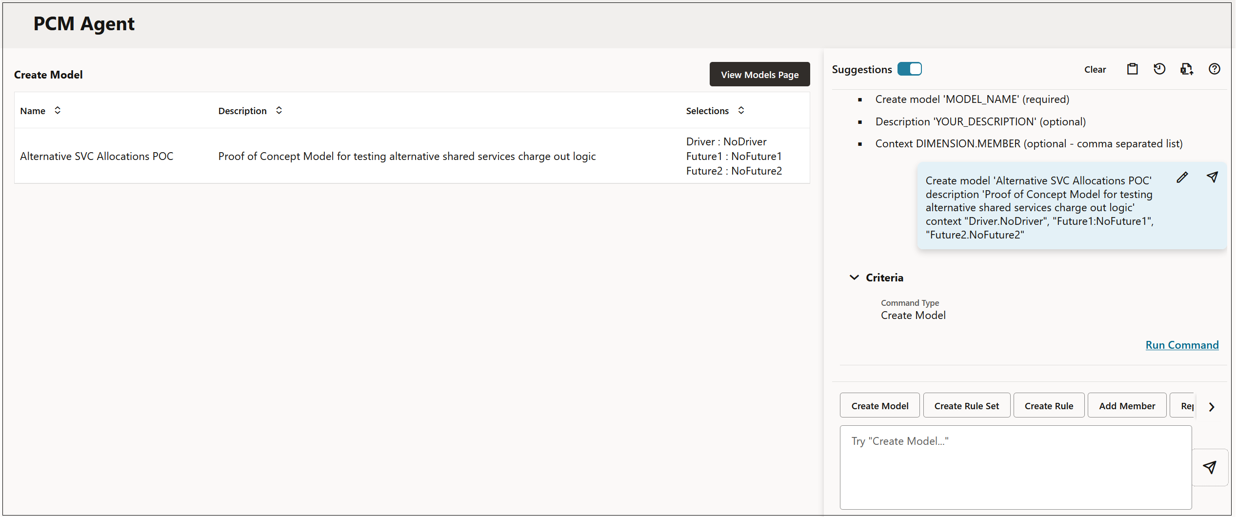

Após você clicar em Botão Enviar (Enviar), a página Agente do PCM será atualizada com as informações da solicitação.
Figure 14-3 Página Agente do PCM Exibindo Informações da Solicitação para Criar um Modelo
Página Agente do PCM mostrando uma solicitação para criar um modelo

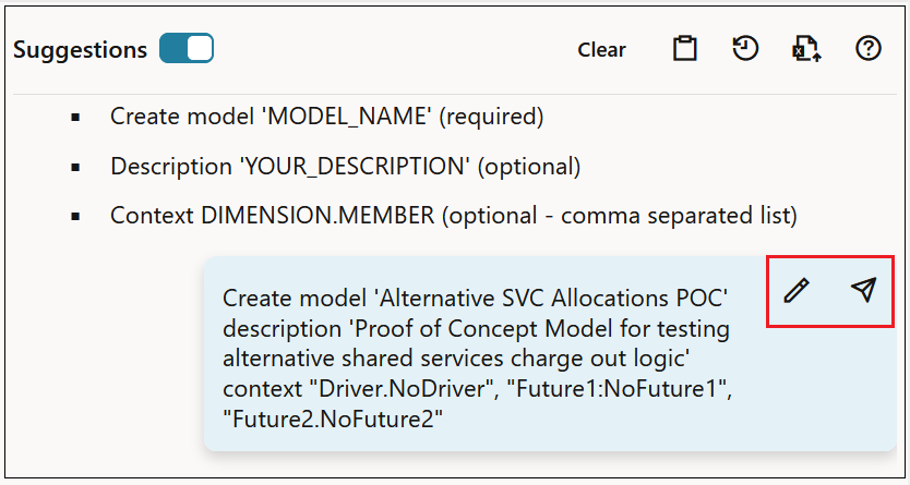

Neste ponto, você pode revisar a solicitação. Se precisar fazer alterações, clique em Botão Refinar (Refinar) e, em seguida, clique em Botão Reenviar (Reenviar).
Sugestões destacando os botões Refinar e Reenviar

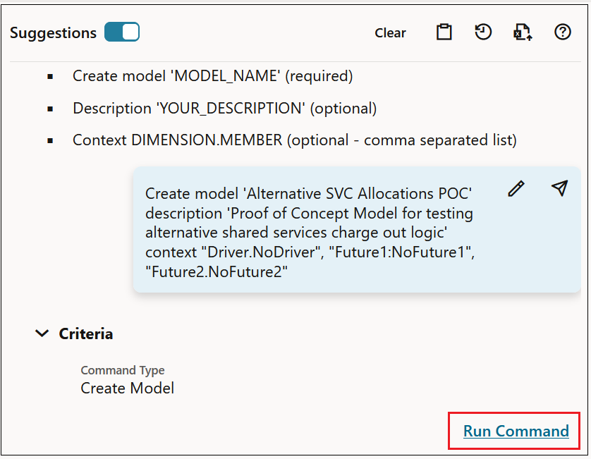

Quando estiver satisfeito com a solicitação, clique em Executar Comando.
Sugestões destacando o botão Executar Comando

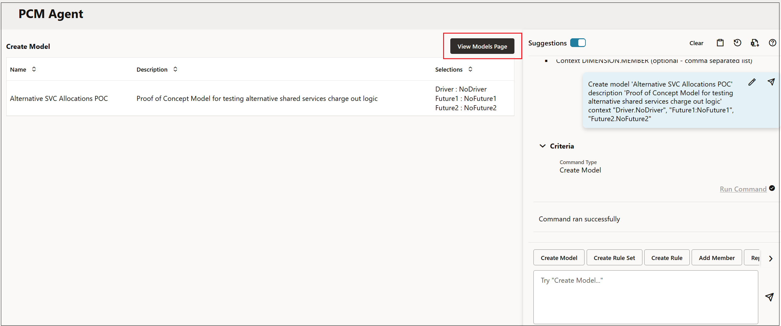

Você receberá uma mensagem informando que o comando foi executado com sucesso. Caso contrário, erros serão exibidos. Em seguida, você pode clicar no hyperlink correspondente à ação para a qual sua solicitação foi criada.

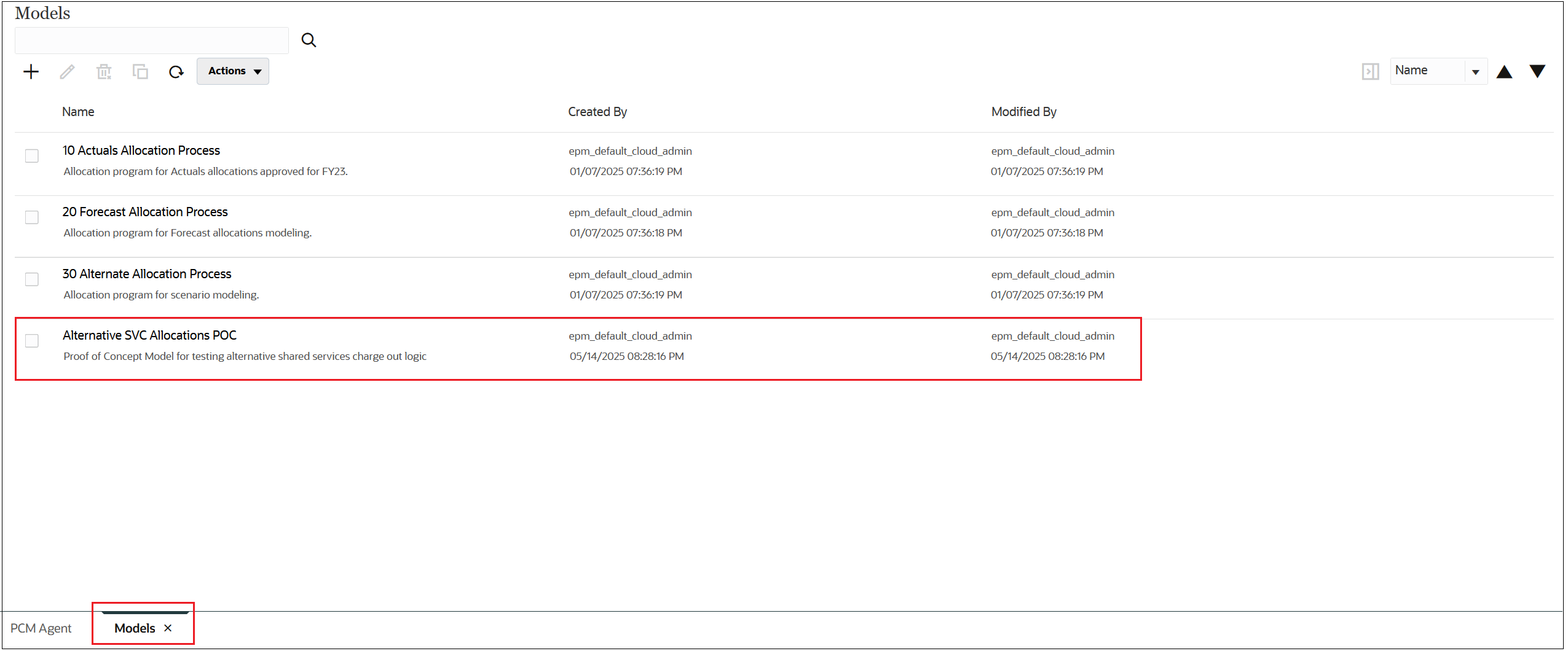

Por exemplo, se você inserir uma solicitação para criar um modelo, poderá clicar em Ver Página de Modelos para exibir o modelo na página Modelos.
Figure 14-4 Ao Clicar em Ver Página de Modelos, Você Abre a Página Modelos em uma Nova Guia
Página Agente do PCM com o botão Ver Página de Modelos destacado
Figure 14-5 Página Modelos Aberta em uma Nova Guia Mostrando o Modelo Criado com o Agente do PCM
Agente do PCM com a guia Modelos mostrando o modelo recém-criado
