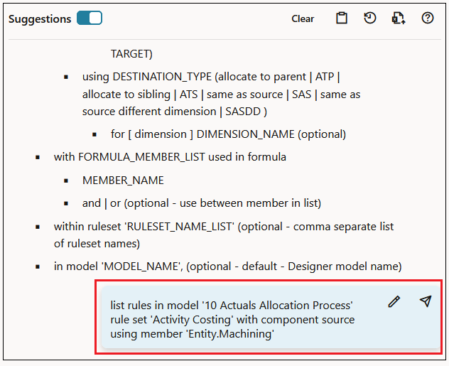

O exemplo a seguir ilustra o uso da Pesquisa Inteligente durante a criação de uma solicitação do usuário para listar as regras no modelo "10 Actuals Allocation Process" no conjunto de regras "Activity Costing" com a dimensão/membro "Entity.Machining" no componente "Source".

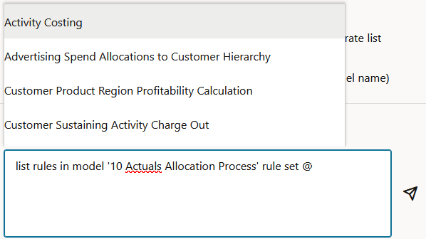

  2. Com o cursor no final da solicitação, insira um espaço, digite rule set @ e selecione Activity Costing na lista pop-up de conjuntos de regras disponíveis.
    Solicitação do usuário mostrando a opção Activity Costing selecionada na lista de conjuntos de regras disponíveis

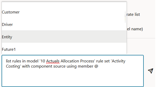

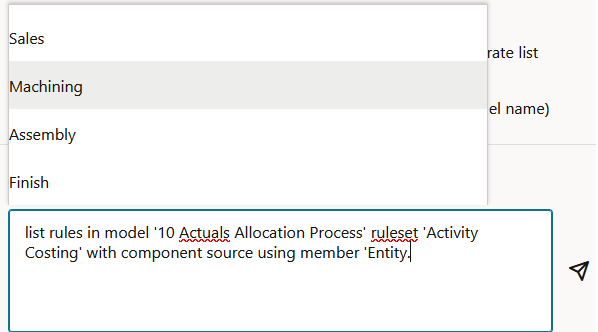

  3. Com o cursor no final da solicitação, insira um espaço, digite with component source using member @ e selecione Entity.
    Solicitação do usuário mostrando a opção Entity selecionada na lista pop-up
  4. Com o cursor após Entity., selecione Machining na lista de membros disponíveis.
    Solicitação do usuário mostrando a opção Machining selecionada na lista pop-up
  5. Clique em Botão Enviar para enviar a solicitação do usuário.
    A solicitação é exibida na página Agente do PCM desta forma:
    Solicitação do usuário final exibida na página Agente do PCM

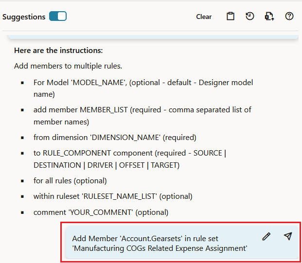

O exemplo a seguir ilustra como usar uma Pesquisa Inteligente durante a criação de uma solicitação do usuário para adicionar o membro "Account.Gearsets" no conjunto de regras "Manufacturing COGs Related Expense Assignment".

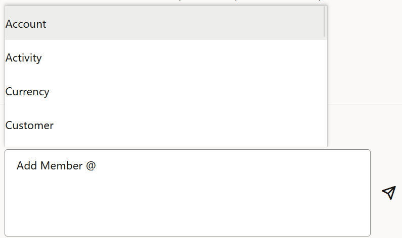

  1. Comece digitando Add Member @ e selecione Account na lista pop-up.
    Solicitação do usuário utilizando uma Pesquisa Inteligente para adicionar um membro com uma lista pop-up dos membros disponíveis

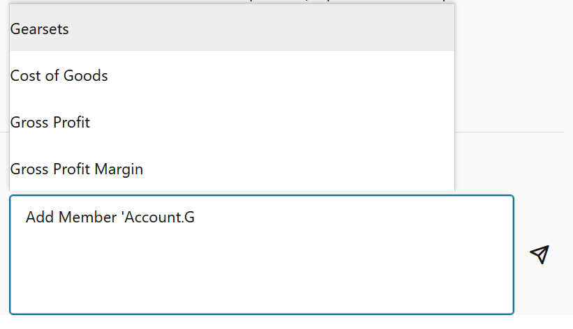

  2. Com o cursor após Account., digite G.
    Isso exibe uma lista de todos os membros que têm G no nome. Selecione Gearsets na lista pop-up.
    Solicitação do usuário utilizando uma Pesquisa Inteligente com a opção Gearsets selecionada na lista pop-up

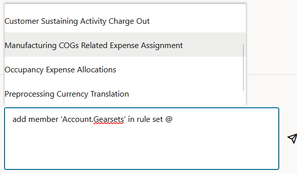

  3. Com o cursor no final da solicitação, insira um espaço e digite in rule set @ e selecione Manufacturing COGs Related Expense Assignment na lista pop-up.
    Solicitação do usuário utilizando uma Pesquisa Inteligente para adicionar um membro em um conjunto de regras com uma lista pop-up dos conjuntos de regras disponíveis
  4. Clique em Botão Enviar (Enviar) para enviar a solicitação do usuário.
    A solicitação é exibida na página Agente do PCM da seguinte forma:
    Solicitação do usuário utilizando uma Pesquisa Inteligente para adicionar um conjunto de regras com a solicitação final do usuário exibida
