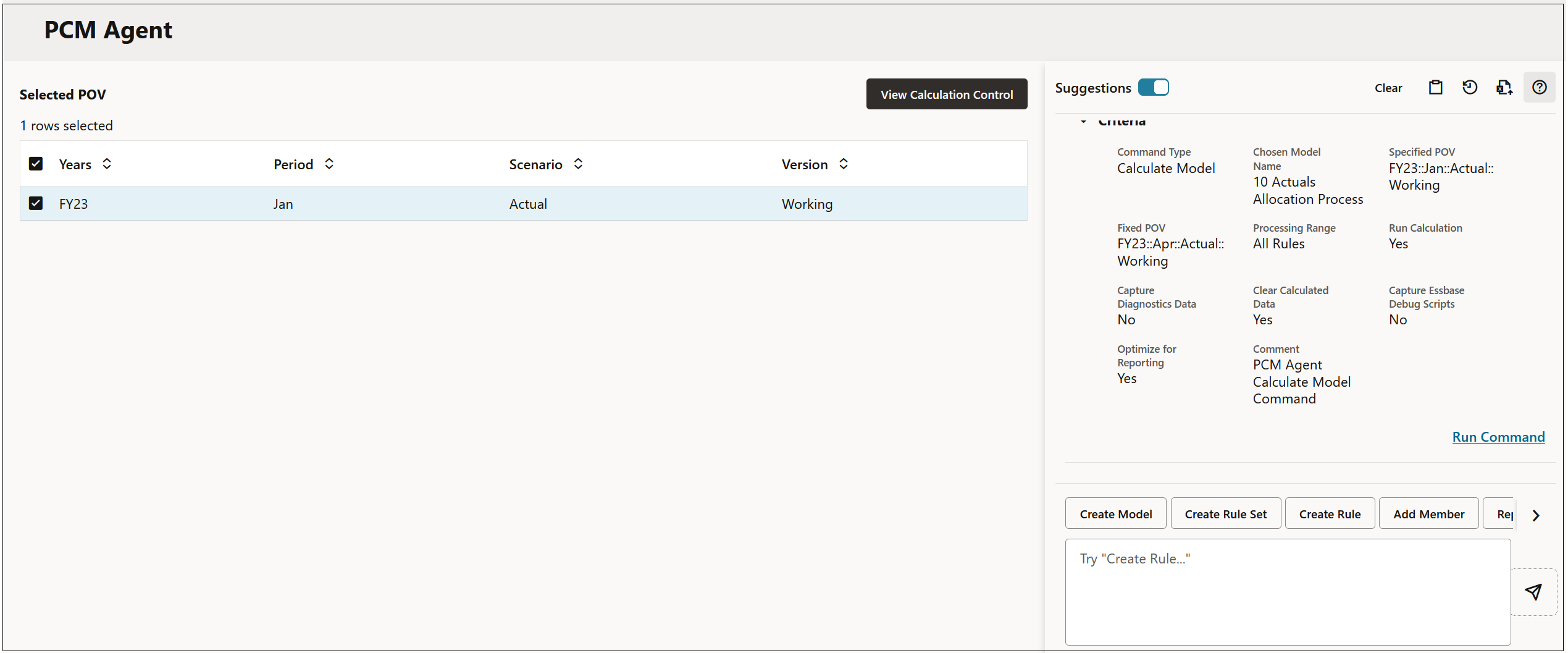

Após você clicar em Botão Enviar (Enviar), a página Agente do PCM será atualizada com as informações da solicitação.
Figure 14-10 Cálculo: Visualização
Página Agente do PCM mostrando a solicitação do usuário para executar um cálculo

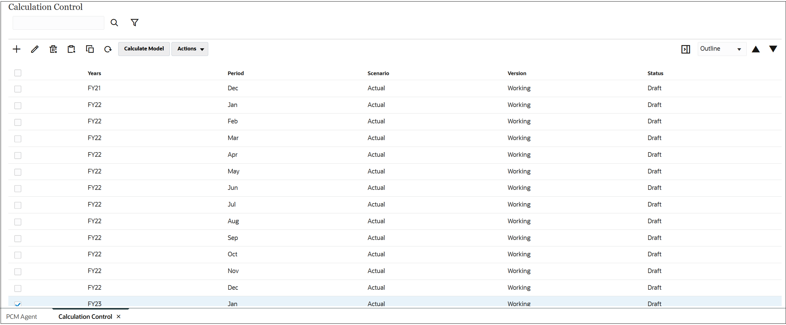

Clique em Executar Comando e, em seguida, clique em Exibir Controle de Cálculo para ver os resultados do cálculo.
Figure 14-11 Cálculo: Resultado
Tela Controle de Cálculo mostrando os resultados da solicitação de cálculo
