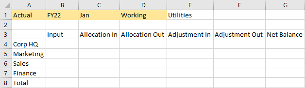

A grade mostra os membros de PCM_Balance nas colunas e as entidades nas linhas.
Grade mostrando membros de PCM_Balance em colunas e entidades em linhas

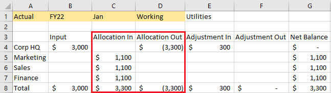

Etapa 3: execute uma regra de alocação para alocar os dados ajustados da Sede Corporativa para Marketing, Vendas e Finanças
Quando você executa a regra de alocação, o sistema usa Sede Corporativa->Utilitários->Saldo Líquido e os aloca para os outros membros de Entidades->Utilitários->Alocação Dentro, enquanto ainda cria uma entrada de contrabalanço para Sede Corporativa->Utilitários->Alocação Fora.
Grade mostrando os dados ajustados da Sede Corporativa para Marketing, Vendas e Finanças
Observe que, depois de executar essas regras, o total de Entrada de US$ 3.000 não mudou, e o Saldo Líquido só mudou quando adicionamos a entrada de ajuste para modificar os dados. A alocação de dados move dados para diferentes locais, mas nenhum dos cálculos de regra mudam os Dados de Entrada. Se, depois de executar as regras, o Saldo Líquido da Sede Corporativa for de US$ 0, você ainda poderá voltar e ver os US$ 3.000 originalmente carregados.
