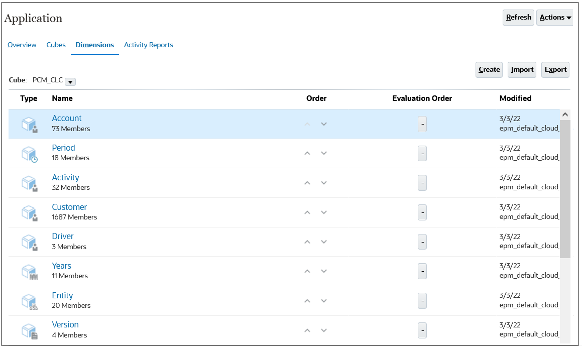

  1. Na Homepage, selecione Aplicativo, e Visão Geral.
  2. Na página Aplicativo, selecione a guia Dimensões.
    As dimensões e o número de membros atribuídos a cada dimensão são exibidos para cada cubo.
    Guia Dimensões
Filtragem de Dimensões por Cubo

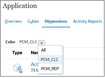

É possível filtrar a exibição de dimensão por cubo. Quando você seleciona um cubo, apenas as dimensões usadas nesse cubo são exibidas.
Para filtrar a exibição da dimensão por cubo, selecione quais dimensões exibir selecionando Todos ou um nome de cubo na lista suspensa Cubo.
Lista suspensa de cubo com o cubo PCM_CLC selecionado
Quando você filtra por cubo, é possível especificar a ordem de precedência e a ordem de avaliação para as dimensões.

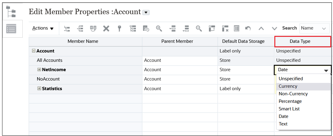

A Ordem de Avaliação permite especificar quais tipos de dados prevalecem quando uma interseção de dados tem tipos de dados conflitantes. Por exemplo, se os membros Conta forem definidos como o tipo de dados Moeda, os membros Produto forem definidos como o tipo de dados Smart List, você poderá definir se o tipo de dados Moeda ou Smart List prevalecerá em uma interseção.
Os tipos de dados são especificados na página Editar Propriedades do Membro. Clique na seta para baixo em uma célula na coluna Tipo de Dados para selecionar um tipo de dados. Consulte Edição de Propriedades do Membro.
Página Editar Propriedades do Membro com o Tipo de Dados selecionado
A ordem de precedência e a ordem de avaliação de dados são definidas por cubo. Você deve selecionar um cubo para exibir as colunas Ordem e Ordem de Avaliação na guia Dimensões.
Para definir a ordem de precedência, use as setas para cima e para baixo Setas Para Cima e Para Baixo ao lado de uma dimensão na coluna Ordem para mover a dimensão para cima ou para baixo.
Para definir uma ordem de avaliação para uma dimensão, clique no quadrado ao lado da dimensão na coluna Ordem de Avaliação.
Ordem de Avaliação com 2 especificado
O quadrado é atualizado com a posição da dimensão na ordem de avaliação.
Se desejar excluir uma dimensão selecionada, clique no quadrado novamente para retorná-la para seu estado original.
Caixa Ordem de Avaliação sem ordem de avaliação selecionada
