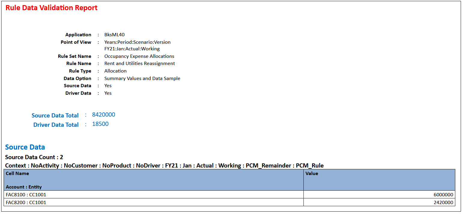

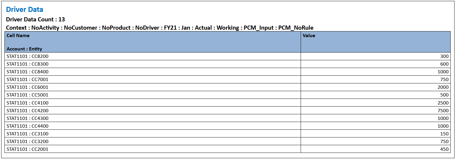

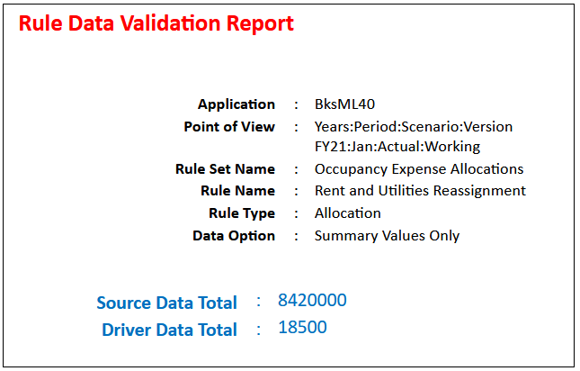

Nos relatórios de amostra abaixo, uma driver de "Metro Quadrado de Ocupação" foi usado para determinar quanto cobrar de Aluguel e Serviços Públicos na alocação. O Total de Dados de Origem (o valor total de dinheiro em todas as interseções de origem combinadas) chegou a US$ 8.420.000 e o Total de Dados do Driver (o total de metros quadrados de todos os destinos definidos pela regra de alocação) chegou a 18.500 metros quadrados.
Amostra de Relatório de Validação de Dados da Regra com Valores de Resumo Apenas

Amostra de Relatório de Validação de Dados da Regra com Valores de Resumo e uma Amostra de Dados para Dados de Origem e Dados do Driver
Amostra do relatório de Validação de Dados da Regra mostrando os dados de origem
Amostra de Relatório de Validação de Dados da Regra mostrando dados do driver
