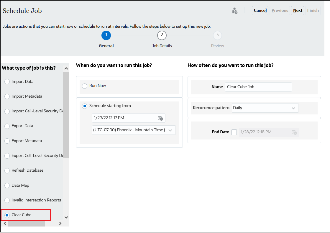

  3. Na etapa Geral da página Programar Job, selecione Limpar Cubo, insira um nome para o job, insira informações sobre quando e com que frequência você deseja executar o job e clique emAvançar.
    Caixa de diálogo Programar Job com Limpar Cubo selecionada

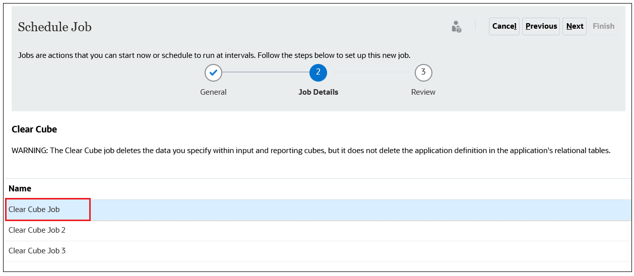

  4. Detalhes do Job lista todos os jobs Limpar Cubo que foram criados. Selecione o job Limpar Cubo que deseja programar e clique em Avançar.
    Detalhes do Job

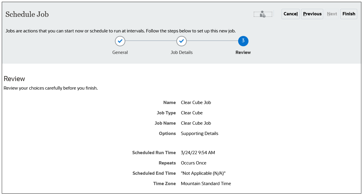

  5. Revise os detalhes do job e clique em Concluir para executar o job Limpar Cubo.
    Página Revisão da Programação de Job
