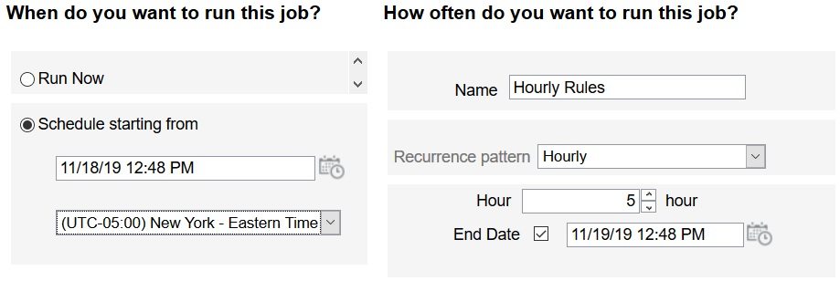

Os jobs por hora são executados de acordo com um cronograma baseado nos valores definidos nos campos Início do Agendamento e Hora. O agendamento de jobs Por Hora é reiniciado a cada dia à meia-noite e o job recorrente começa na primeira hora, na segunda hora, na terceira hora (e assim por diante até 12 horas) após a meia-noite, dependendo do valor selecionado no campo Hora.
Por exemplo, se você especificar o valor 5 no campo Hora, os horários em que o job será executado diariamente são 00:00, 5:00, 10:00, 15:00 e 20:00. A hora de início indica a hora e o minuto em que o sistema deve começar a cumprir o agendamento, e a hora de término indica quando o sistema deve parar. Se a hora de início for 12:48 em 18/11, significa que 00:48 , 5:48 e 10:48 já ocorreram naquele dia (18/11) e o próximo horário disponível é 15:48, que é quando o job agendado será executado pela primeira vez. Depois disso, ele será executado às 20:48 do dia 18/11. No dia seguinte começa tudo de novo, e o job será executado às 00:48, 5:48, 10:48 e assim por diante até a hora de término especificada (nesse caso, 12:48 em 19/11).
Quando um job dura dois dias, ele é executado à meia-noite do dia seguinte e o padrão de recorrência é redefinido.
