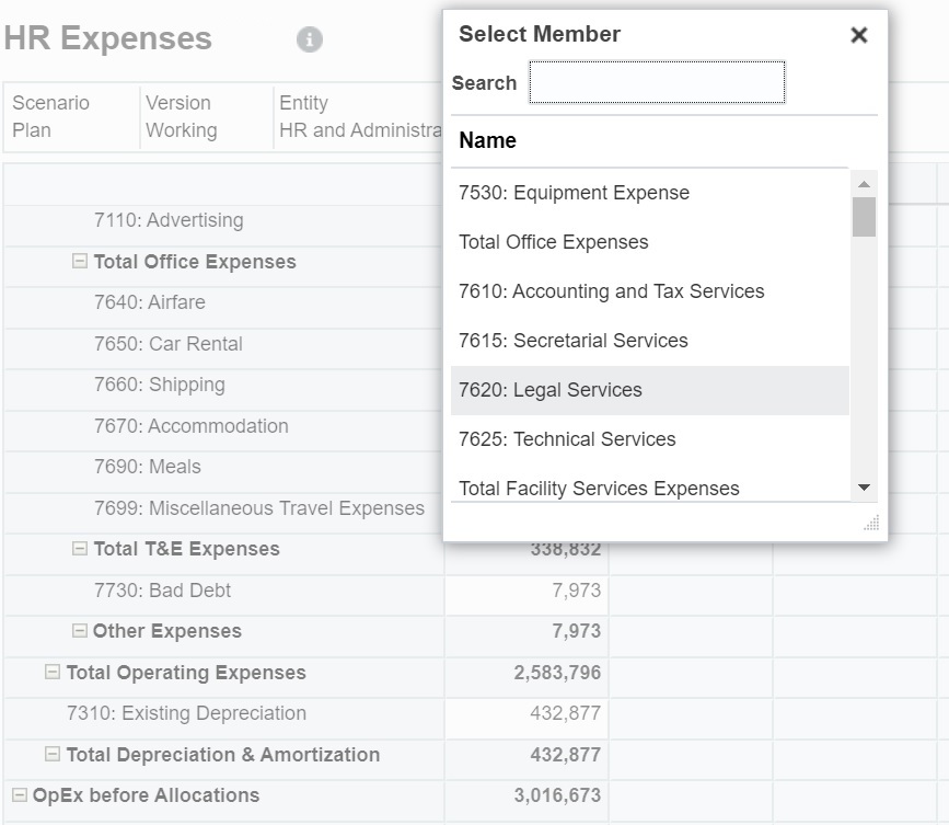

Se um membro de dimensão contiver um seletor de membros suspensos, aparecerá uma seta na célula. Por exemplo:
Clique na seta para baixo na célula para iniciar o seletor de membros. Depois role ou procure o membro que deseja adicionar.
Este é um exemplo do seletor de membros depois de um clique na seta para baixo na célula 7645: Airfare. Você pode inserir o nome de um membro na caixa Pesquisar ou rolar a lista para localizar o membro a ser adicionado. Para este exemplo, escolheremos 7620: Legal Services.

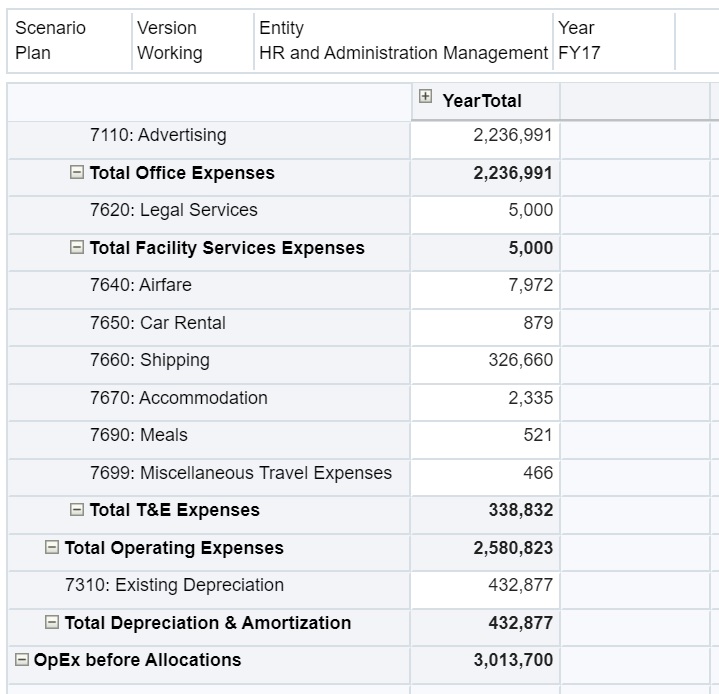

Clique nas células editáveis para adicionar ou alterar dados. Por exemplo, é possível editar a célula de dados 7620: Legal Services mostrada aqui:
Na linha que você acabou de adicionar, modifique ou adicione os dados às células editáveis, conforme necessário, e clique em Salvar.
O membro da linha que você selecionou e os dados que inseriu são adicionados ao formulário.
Neste exemplo, o membro 7620: Legal Services e os dados que foram inseridos (5.000) são adicionados ao formulário.
