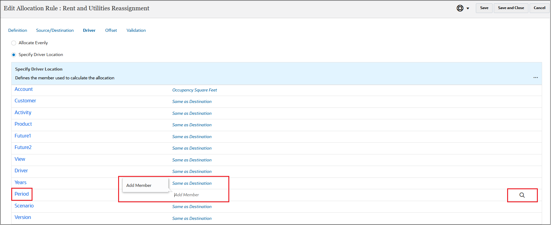

  1. Clique em Igual a Destino ao lado da dimensão Período e, em seguida, clique em Ícone Chamar Seletor de Membros para abrir o Seletor de Membros.
    Página Editar Regra de Alocação com a dimensão Período selecionada para adicionar um membro

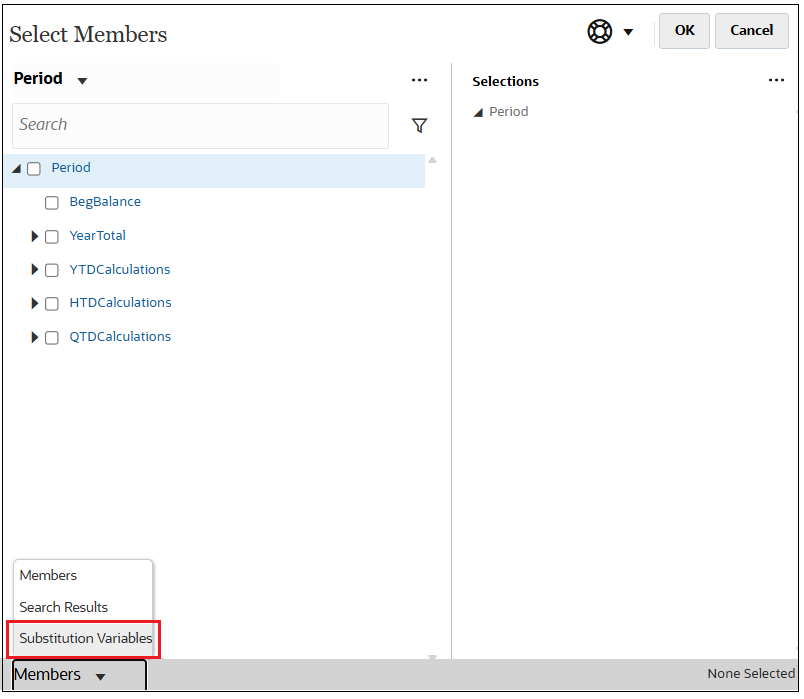

  2. Clique em Membros, na parte inferior do Seletor de Membros, e selecione Variáveis de Substituição.
    Seleção de Membro com Variáveis de Substituição selecionadas no menu suspenso Membro

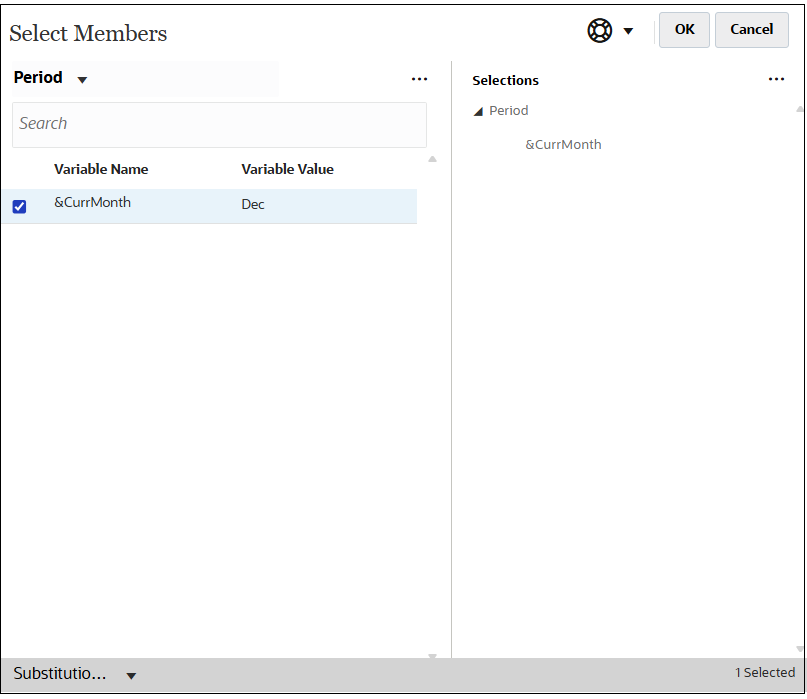

    As variáveis de substituição definidas para o Período são exibidas. Neste exemplo, uma variável de substituição, $CurrMonth, foi definida. Selecione a variável de substituição e clique em OK.
    Seletor de Membros com a variável de substituição $CurrMonth selecionada

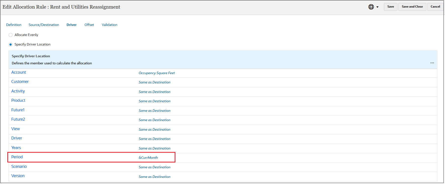

    Após você selecionar a variável de substituição $CurrMonth, ela será exibida como o valor da dimensão Período na guia Driver da regra de alocação.
    $CurrMonth é exibida como a variável de substituição a ser usada na dimensão Período

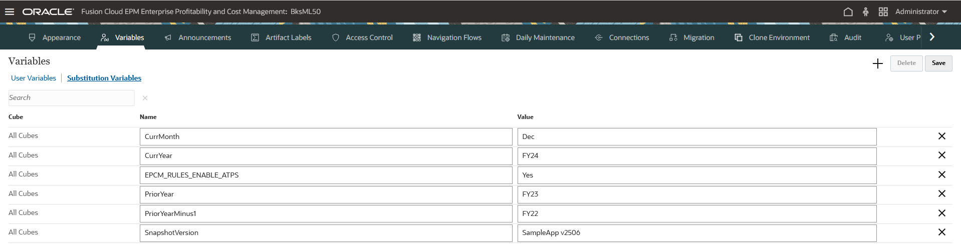

Para definir variáveis de substituição:
  1. Na tela Inicial, selecione Ferramentas e, em seguida, Variáveis.
  2. Na página Variáveis, clique em Variáveis de Substituição.
    Guia Variáveis de Substituição
