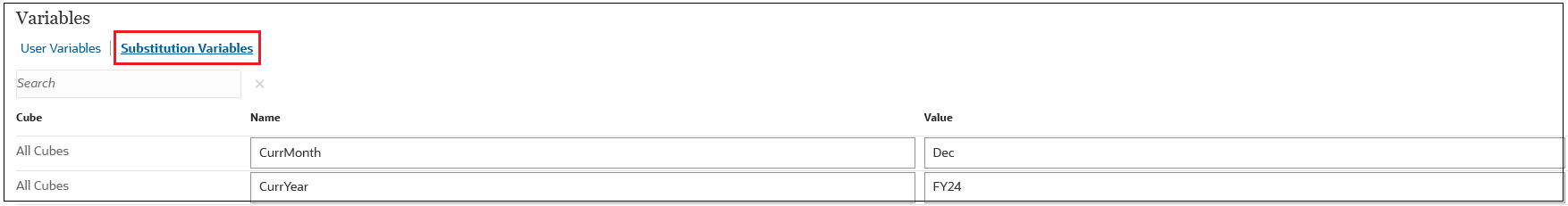

Para definir variáveis de substituição:
  • Na Página Inicial, selecione Ferramentas e, em seguida, Variáveis.
  • Na página Variáveis, clique em Variáveis de Substituição.
    Guia Variáveis de Substituição
