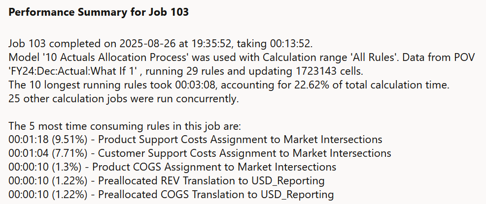

Resumo de Desempenho do Job
Resume os principais resultados de desempenho de um job para ajudar você a identificar possíveis áreas problemáticas que podem estar prejudicando o desempenho do cálculo.
Exemplo de Resumo de Desempenho

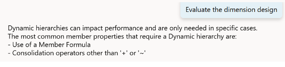

Avaliar o Design da Dimensão
Fornece as melhores práticas sobre como projetar o tipo de hierarquia de suas dimensões para melhorar o desempenho do cálculo.
Exemplo de Avaliação do Design da Dimensão

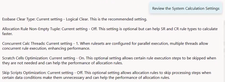

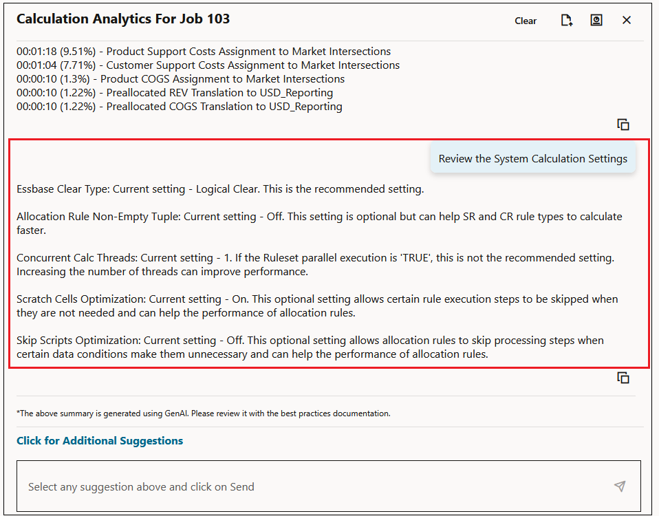

Verificar as Configurações de Cálculo do Sistema
Exibe as configurações atuais para "Tipo de Limpeza do Essbase", "Tupla Não Vazia da Regra de Alocação", "Threads de Cálculo Simultâneos", "Otimização de Células de Rascunho" e "Otimização de Scripts Ignora" para que você possa ver o que precisa ser alterado para melhorar o desempenho do cálculo.
Para obter mais informações sobre essas configurações, consulte Gerenciamento de Configurações do Aplicativo e do Sistema.
Exemplo de Verificação das Configurações de Cálculo do Sistema

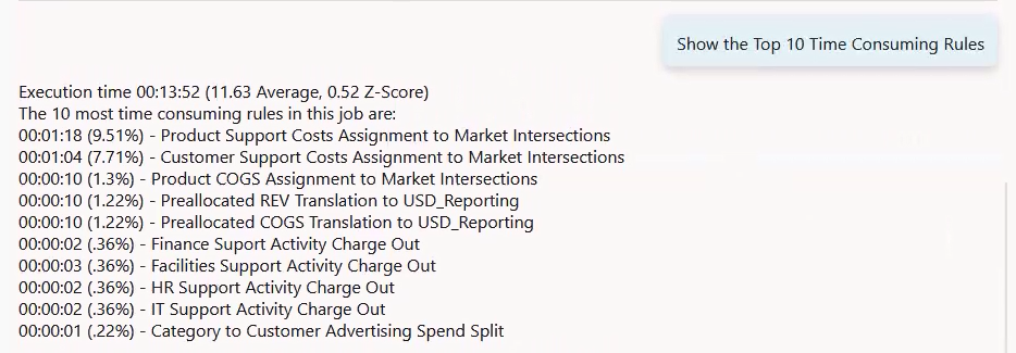

Mostrar as 10 Regras que Consomem Mais Tempo
Mostra as 10 regras que consomem mais tempo no job. Isso permite que você foque e ajuste cada uma das regras que estão prejudicando o desempenho do cálculo.
Exemplo das Dez Regras que Consomem Mais Tempo

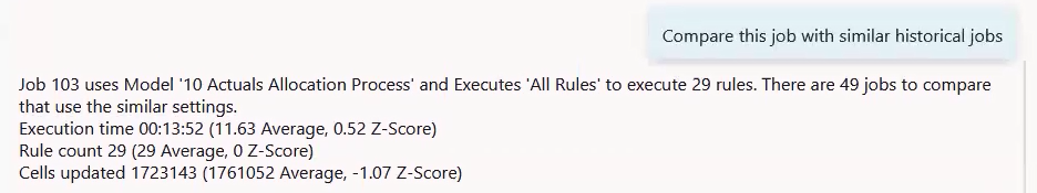

Comparar o Job com Jobs Históricos Semelhantes
Compara o desempenho de execução de um job específico com outros jobs executados recentemente com as mesmas configurações no mesmo modelo. As informações comparadas incluem a média e o Z-Score para o tempo de execução, a contagem de regras e as células atualizadas para o job específico com os valores de jobs com configurações semelhantes. Isso ajuda você a verificar se algo mudou para tornar a execução do job mais lenta.
Exemplo de comparação deste job com jobs históricos semelhantes

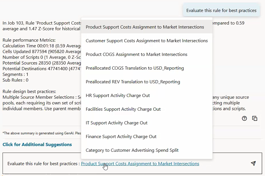

Avaliar Regra para Melhores Práticas
Avalia a regra para verificar se ela está seguindo as melhores práticas. Siga as recomendações de melhores práticas para agilizar a execução da regra.
Aqui, você pode revisar as 10 regras mais demoradas. O link para a regra mais demorada é exibido inicialmente. Clique nessa regra para exibir as 10 regras mais demoradas. Você pode selecionar qualquer uma dessas regras para revisar os detalhes sobre elas, fazer alterações e permitir que a regra seja executada mais rapidamente.
Exemplo de avaliação de regras para verificar se as melhores práticas estão sendo seguidas

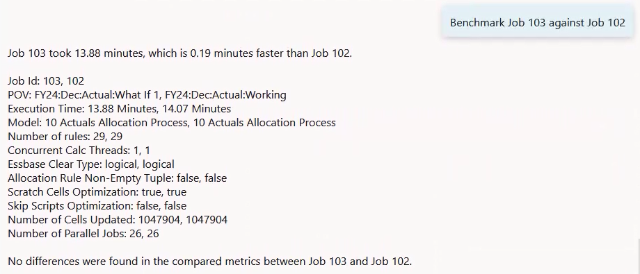

Job de Benchmark
Compara dois jobs. Por exemplo, se um job que costumava ser rápido ficou lento, você pode comparar os jobs rápidos e lentos para ver o que mudou.
Ao comparar jobs, você deve selecionar um job para ser comparado com o job de benchmark. Por padrão, são exibidos todos os jobs com o mesmo tipo de processamento e modelo que o job de benchmark. Para selecionar um job de comparação, clique no hyperlink do job.
Exemplo de job de benchmark

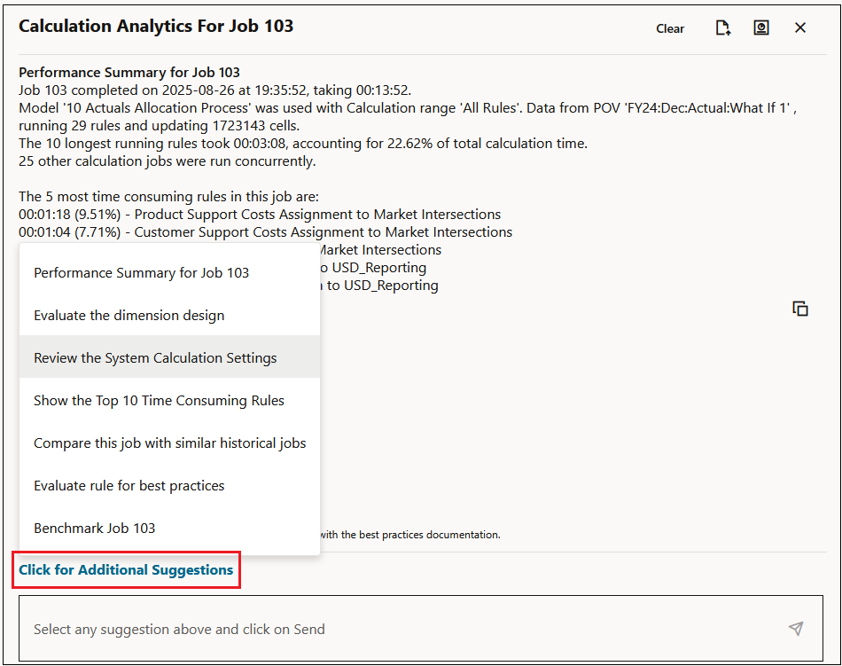

Para usar o Assistente de Desempenho:
  1. Na Página Inicial, selecione Modelagem e Análise de Cálculo.
  2. Na página Análise de Cálculo, selecione um registro de cálculo.
  3. Clique em Analisar Desempenho.
  4. Clique em Ícone GenAI para exibir as sugestões do Assistente de Desempenho.

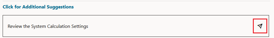

As informações iniciais exibidas são um resumo de desempenho do job selecionado. Selecione Clique para Obter Sugestões Adicionais para exibir uma lista suspensa na qual você pode selecionar mais sugestões.
Figure 12-1 Sugestões do Assistente de Desempenho
Sugestões de IA generativa exibidas no menu suspenso para o Job 103 de amostra
Depois de selecionar uma sugestão, clique em Botão Enviar (Enviar) para exibir a recomendação do Assistente de Desempenho.
Verificar as informações das Configurações de Cálculo do Sistema com o botão Enviar
Verificar a recomendação de configurações de cálculo do sistema
Tip:
  • Para copiar uma recomendação específica, clique em Ícone Copiar ao lado da recomendação e cole o texto em outro programa.
  • Para exportar todas as recomendações das quais você selecionou uma sugestão, clique em Ícone Exportar Recomendação. As recomendações são exportadas para o arquivo .txt appName_CalcAgent.txt.
  • Para criar um Resumo da Análise de Desempenho de Cálculo, clique em Ícone Resumo da Análise de Desempenho de Cálculo. O resumo fornece os detalhes mais úteis sobre seus cálculos. As recomendações são exportadas para o arquivo .txt appName_Calc_Performance_Analysis_Summary_jobId.txt.
