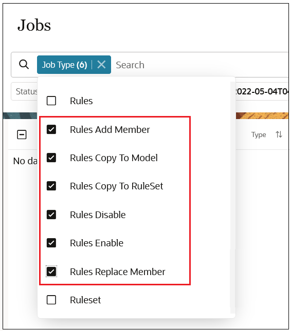

  2. Para limitar os jobs exibidos para apenas jobs de Regras, clique no mosaico Tipo de Job para movê-lo para o campo Pesquisar. Quando estiver no campo Pesquisar, clique no mosaico novamente e role para baixo para selecionar os jobs de Regra desejados.
    Console de jobs com o job regras destacado na lista suspensa Tipo do Job

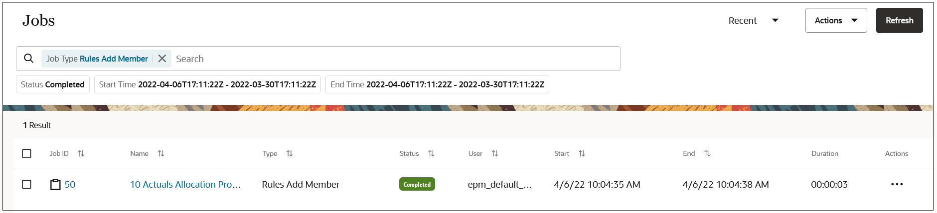

    Observação: Por padrão, os jobs dos últimos três dias são exibidos. Clique nos blocos Hora de Início e Hora de Término para selecionar um intervalo de datas diferente.
Os jobs são exibidos com um status de "Concluído" ou "Concluído com Erros". No exemplo a seguir, o job Regras Adicionar Membro foi enviado e foi executado com êxito sem erros.
Console de Jobs com um job Regras Adicionar Membro exibido

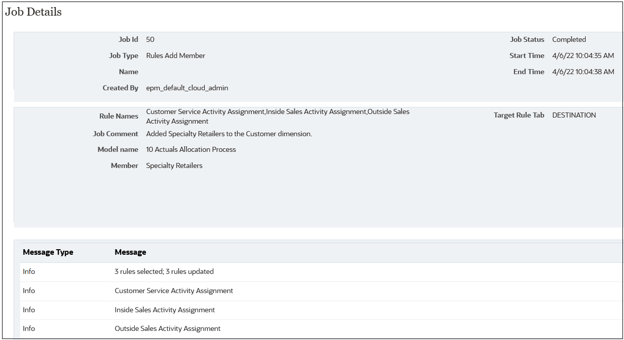

Clique no job para exibir detalhes do job.
Exemplo de Detalhes do Job
