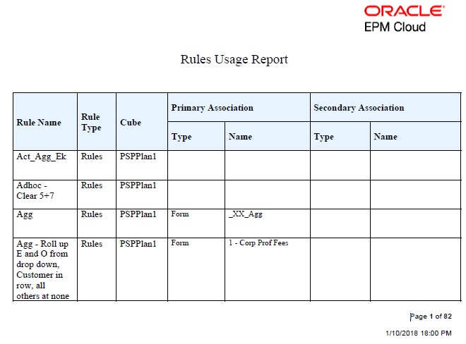

Exemplo 24-1 Exemplo de Relatório de Uso de Regras Mostrando Associações Primárias (Formato PDF)
Exemplo de relatório de uso de regras mostrando associações primárias em formato PDF

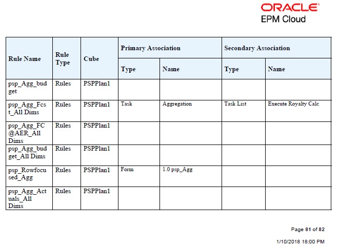

Exemplo 24-2 Exemplo de Relatório de Uso de Regras Mostrando Associações Primárias e Secundárias (Formato PDF)
Exemplo de relatório de uso de regras mostrando associações primárias e secundárias em formato PDF
