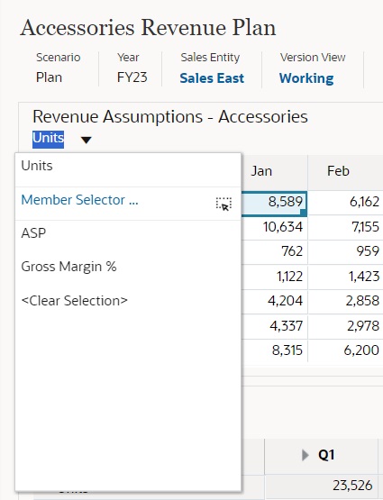

Pesquisa de Membros de PDV
Ao trabalhar no Dashboard 2.0, você consegue facilmente pesquisar novos membros de PDV em PDVs globais ou locais no dashboard. Para pesquisar, clique em um link do PDV, digite o nome de outro membro para que função de pesquisa filtre automaticamente o nome desse membro. A interface de pesquisa também exibe uma lista dos membros usados mais recentemente dos quais você pode escolher.
Interseções válidas são compatíveis com barras de PDV globais e locais. Isso significa que o Dashboard 2.0 está em conformidade com regras de interseção válidas excluindo interseções inválidas de barras de PDV globais e locais.

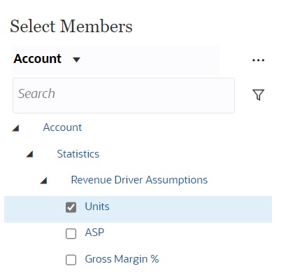

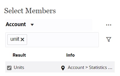

Você também pode pesquisar usando o seletor de membros. Clique em um link do PDV e, depois, clique no ícone do Seletor de Membros Ícone de Seletor de Membros para iniciá-lo. Membros no seletor de membros são exibidos como uma hierarquia. Você também pode digitar o nome de um membro na caixa Pesquisar. Se um membro for localizado usando a caixa Pesquisar, você verá um resultado exibido na caixa Pesquisar.
Figure 17-12 Pesquisa de Seleção de Membros
captura de tela mostrando os resultados da Pesquisa da Seleção de Membros
Você pode exibir a localização do membro na hierarquia passando o cursor do mouse sobre a coluna Informações do resultado e clicando em Ícone Localizar Membro (Localizar Membro).
