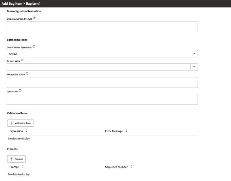

    5. Em Adicionar Item do Repositório, continue preenchendo os itens Resolução de Desambiguidade, Regras de Extração, Prompts, e Regras de Validação.
      Resolução de Desambiguação, Regras de Extração, Prompts e Regras de Validação da caixa de diálogo
      1. Em Resolução de Desambiguação, opcionalmente, você pode inserir texto para mostrar o Prompt de Desambiguação ao usuário. Por exemplo, digite o texto Encontrei mais de uma correspondência possível. Você pode selecionar um dos seguintes produtos?.
      2. Em Regras de Extração, por padrão, a Extração Fora da Ordem é definida como Sempre.
      3. Extrair com pode ficar em branco.
      4. Em Prompt de Valor, informe um trecho de código semelhante ao exemplo a seguir.
        <#if changePOVBag.value?has_content &&
        changePOVBag.value.EPM_DIMENSION?has_content &&
        changePOVBag.value.EPM_DIMENSION?lower_case ==
        'product'>true<#else>false</#if>
      5. Em Regras de Validação, se desejar, clique em + Regra de Validação para inserir uma ou mais regras de validação inserindo uma expressão e uma mensagem de erro para cada uma.
      6. Na seção Prompts, se desejar, clique em + Prompt para inserir um ou mais prompts. Por exemplo, escolha o Produto abaixo ou informe um valor.
      7. Clique em Fechar para salvar seus lançamentos.
