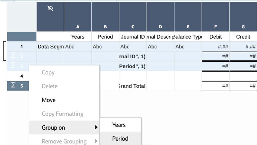

  2. Clique com o botão direito do mouse nas células do cabeçalho da linha selecionadas, escolha Agrupar em... e selecione o nome do atributo onde deseja agrupá-las.
    No exemplo abaixo, há sete atributos nas colunas e queremos agrupá-los nos atributos ID do Diário e depois os atributos do Período.
    As linhas 2 e 3 da fórmula atuarão como subtotais e totais no agrupamento, com uma fórmula de total geral na linha 5.
    Primeiro, as linhas 1 e 2 são selecionadas e um agrupamento é adicionado para o atributo ID do Diário.
    Atributo do ID do Diário
    Em seguida, as linhas 1 a 3 são selecionadas e um agrupamento é adicionado ao atributo Período.
    atributo do período

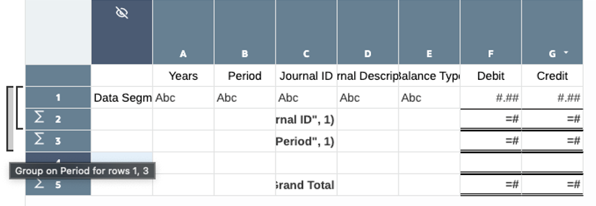

  3. O agrupamento será adicionado aos segmentos selecionados.
    Um indicador de agrupamento aparecerá ao lado dos segmentos de linhas agrupados. Quando você passa o mouse sobre o indicador, uma dica de ferramenta exibe as informações do grupo, como o nome do atributo e linhas nas quais o agrupamento é aplicado.
    agrupamento

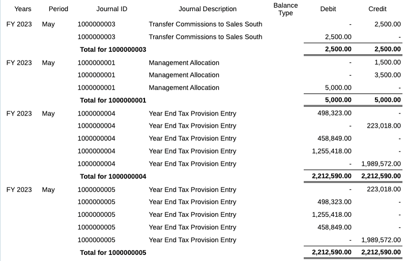

Uma visualização parcial da grade se parece com o seguinte:
