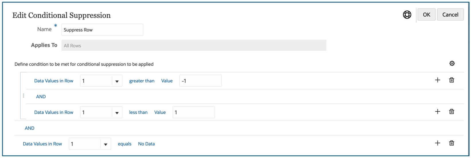

Para suprimir uma linha ou coluna caso os valores na linha não tiverem dados OU tiverem determinado valor (ou dentro de um intervalo de determinados valores), precisará especificar as duas condições na supressão condicional e aplicar os operadores apropriados (AND/OR) e o agrupamento das expressões condicionais.
Por exemplo, para suprimir uma linha se os valores de dados estiverem entre -1 e 1, ou se não houver dados, a supressão condicional terá duas expressões agrupadas:
  • Suprimir se os valores de dados na linha atual > -1 E suprimir se os valores de dados na linha atual < 1 )
    OU
  • Suprimir se os valores de dados na linha forem iguais a nenhum dado
Supressão Condicional
O agrupamento de expressões é necessário para criar grupos lógicos de várias expressões. Para obter mais informações sobre como agrupar expressões condicionais, consulte Trabalhando com Condições Avançadas
