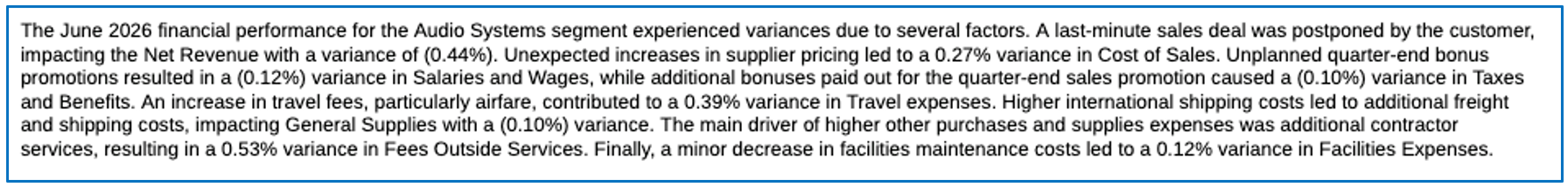

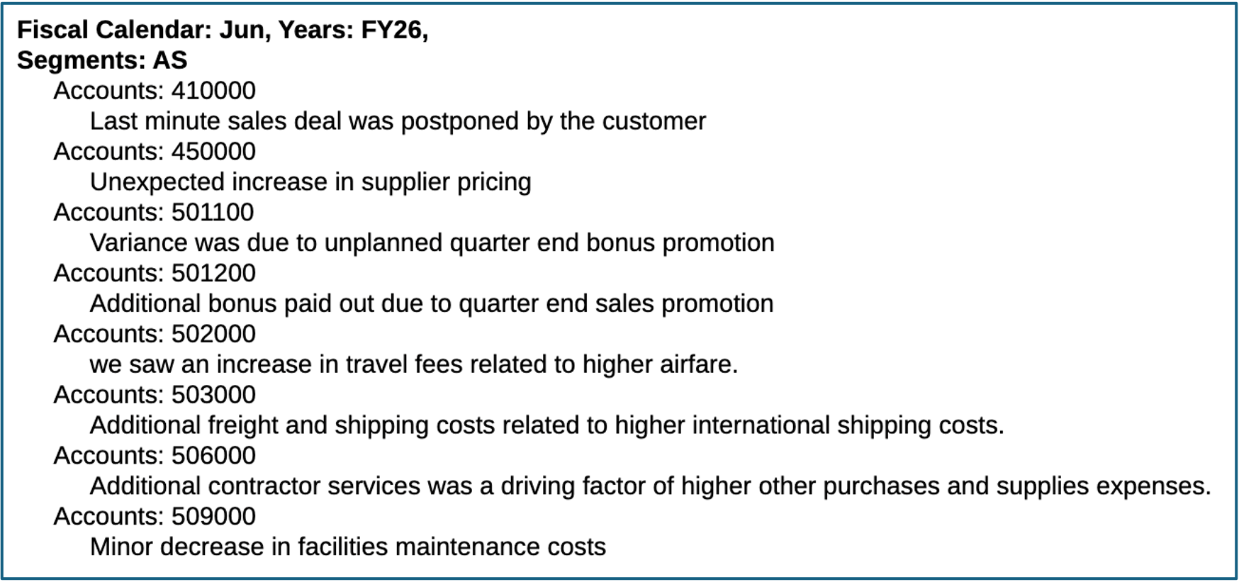

  1. Você pode editar um relatório com uma caixa de texto Observação existente ou criar uma caixa de texto Observação em um relatório, na função de texto Observações, definir o parâmetro Resumir Observações como Verdadeiro. Por exemplo: Notes("P&L Named POV", "P&L Note Format", "P&L Variance", true)
  2. Se Resumir Observações = true, as Observações nos resultados da caixa de Texto Observação serão resumidos usando IA Generativa.
    Se Resumir Observações = false ou se o parâmetro Usar Contexto não for incluído, a caixa de texto Observação será exibida conforme definida, sem qualquer resumo feito pela IA Generativa.
    Por exemplo:

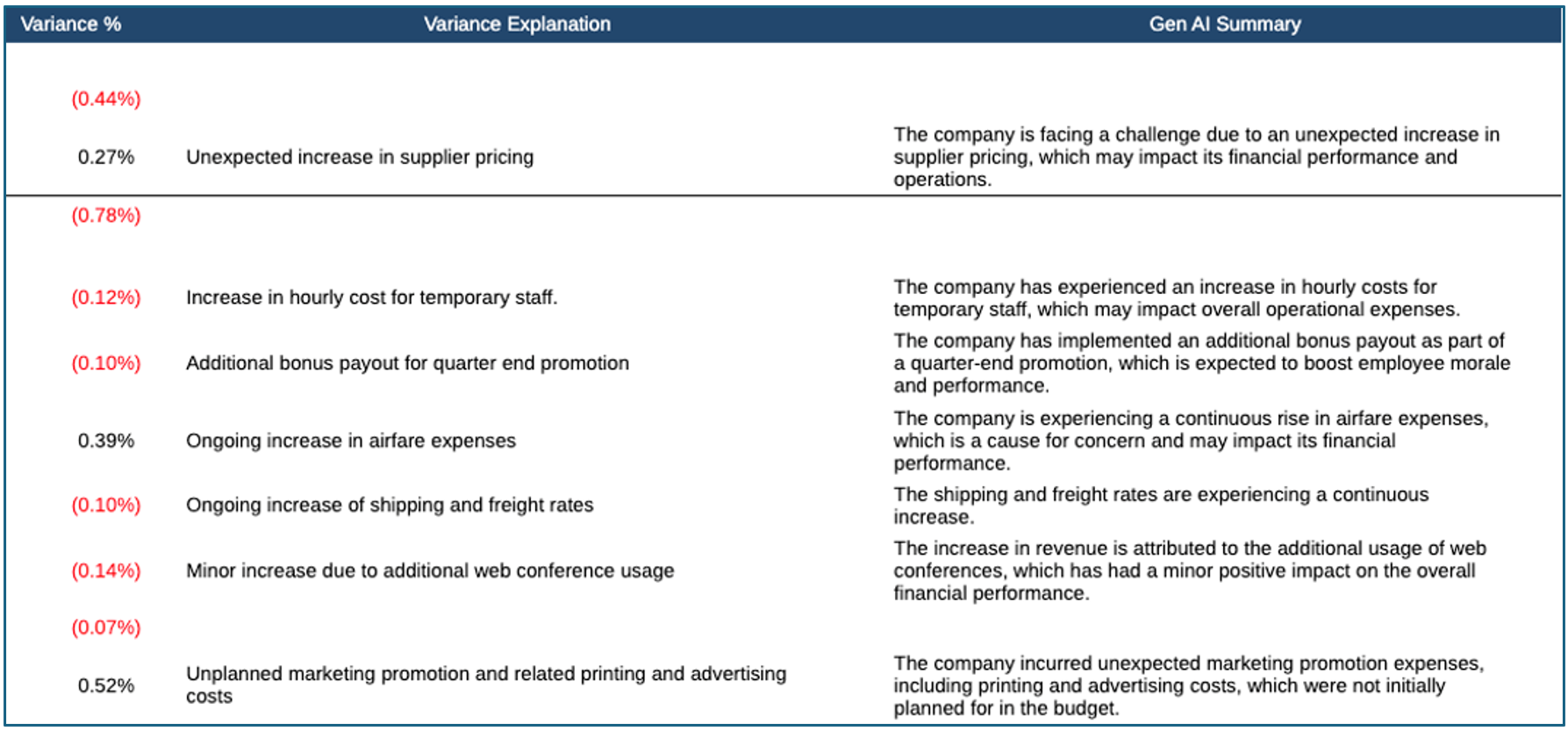

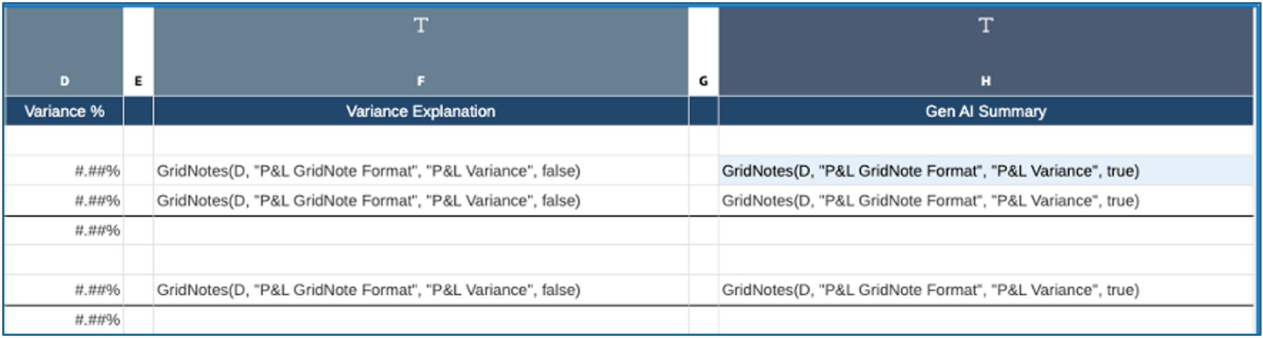

  1. Você pode Editar um relatório com um segmento de texto (linha ou coluna) ou uma caixa de texto em um relatório. Edite uma função de texto GridNotes existente ou insira uma nova. Defina o parâmetro Resumir Observações como true.
    Por exemplo: GridNotes(D, "P&L GridNote Format", "P&L Variance", true)
  2. Se Resumir Observações = true, a função GridNotes será resumida usando IA Generativa.
    Se Resumir Observações = false ou se o parâmetro Usar Contexto não estiver incluído, a função GridNotes exibirá somente as Observações, sem o resumo por IA Generativa.
    Por exemplo:
    • Modo de Designer de Grade:
      modo de designer de grade
