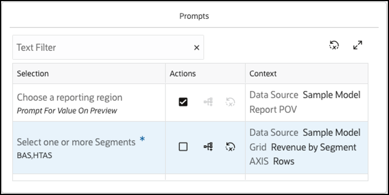

  2. Para o relatório selecionado, você encontrará a lista de seleções de prompt exibidas na seção Prompts, no Painel de Propriedades.
    Seção Prompts no Painel de Propriedades
    Nos Prompts, você pode:
    • Filtrar a lista de prompts inserindo o texto dos critérios de filtro na caixa Filtro de Texto.
    • Clique em Redefinir Todas as Seleções de Prompt Redefinir Todas as Seleções de Prompt para redefinir quaisquer alterações na seleção de prompt para a seleção de prompt do relatório original. Isso só será aplicável se um ou mais prompts no relatório estiverem com a opção Prompt para Valor na Visualização desativada.
    • Clique em Expandir expandir para expandir a janela Prompts para tamanho completo.
  3. Você pode configurar cada prompt:
    • A coluna Seleção exibe o rótulo do prompt e a seleção.
    • A coluna Ações permite desativar ou ativar Prompt para Valor na Visualização; quando ativada, ela exibe o prompt para o usuário final que executa o livro. Quando desativado, o designer do livro especifica a seleção para o prompt clicando em Selecionar Membros selecionar membros para abrir o seletor de membros.
    • Você também pode clicar em Redefinir Todas as Seleções de Prompt Redefinir Todas as Seleções de Prompt para redefinir quaisquer alterações na seleção de prompt para a seleção de prompt do relatório original.
    • A coluna Contexto exibe a origem de dados e onde o prompt é aplicado (por exemplo, linhas de grade, PDV e assim por diante).

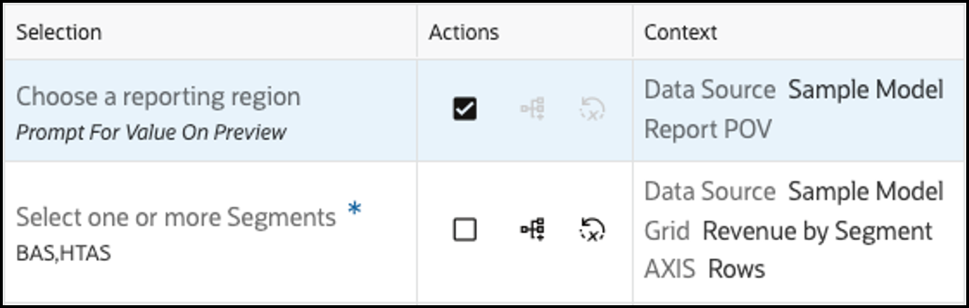

    No exemplo a seguir, o primeiro prompt (Escolher uma região de relatório) tem Prompt para Valor na Visualização ativado na coluna Ações e isso também pode ser refletido na coluna Seleção. O segundo prompt (Selecionar um ou mais Segmentos) tem Prompt para Valor na Visualização desativado na coluna Ações. Na coluna Seleção, as seleções de membros "BAS" e "HTAS" do prompt do relatório são exibidas, e você pode clicar em Selecionar Membros selecionar membros para abrir o seletor de membros e fazer seleções diferentes.
    Com apenas esses dois prompts no relatório e apenas este relatório no livro, ao executar o livro, você só precisa selecionar membros para o primeiro prompt (Escolha uma região de relatório), pois o segundo prompt tem sua seleção codificada pelo designer do livro.
