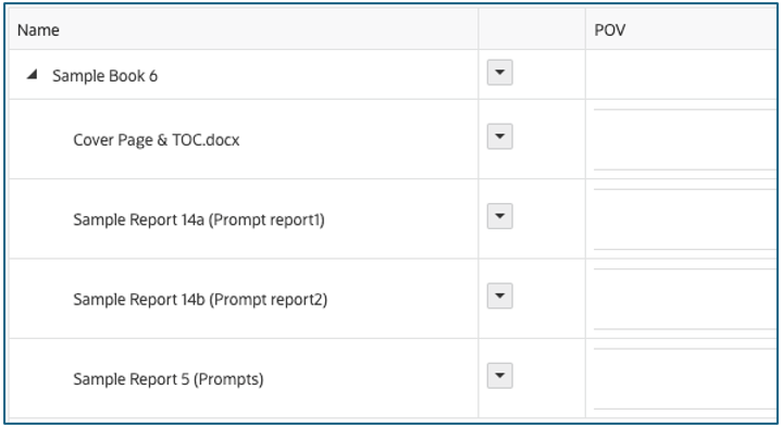

Sobre o Livro de Amostra 6
Este Livro contém três relatórios com prompts. O livro é usado para mostrar ao usuário final como responder ao recurso de prompt.
Exibição do Designer de Livros:
exibição do designer de livros

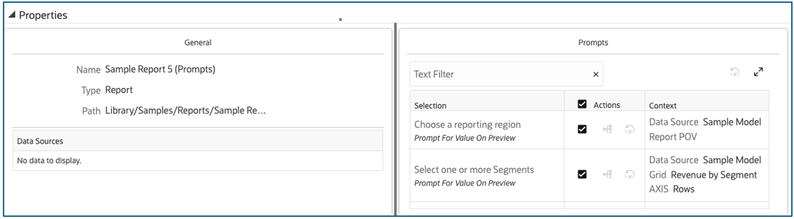

Nota:
Todos os prompts em todos os relatórios têm a opção Solicitar Valor na Visualização ativada.
