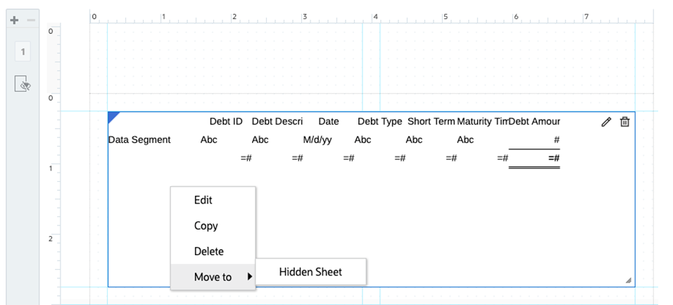

Você pode ocultar uma tabela para que ela não seja exibida na saída do relatório. Por exemplo, se você usa fórmulas de linha ou coluna para preencher uma tabela com dados de origens de dados adicionais, pode ocultar as tabelas da origem de dados colocando-as na planilha oculta.
No Designer de Relatórios, selecione a tabela a ser oculta.
Clique com o botão direito, selecione Mover para e, então, selecione Planilha Oculta.
Para criar uma tabela oculta:
No Designer de Relatórios, no painel da planilha, clique em ![]()
Para adicionar uma tabela a um relatório, consulte o tópico Como Adicionar uma Tabela para inserir uma nova tabela.
Selecione a tabela na Planilha Oculta que você deseja reexibir, clique com o botão direito, selecione Mover para, e, então, selecione a planilha para a qual deseja mover a tabela.
