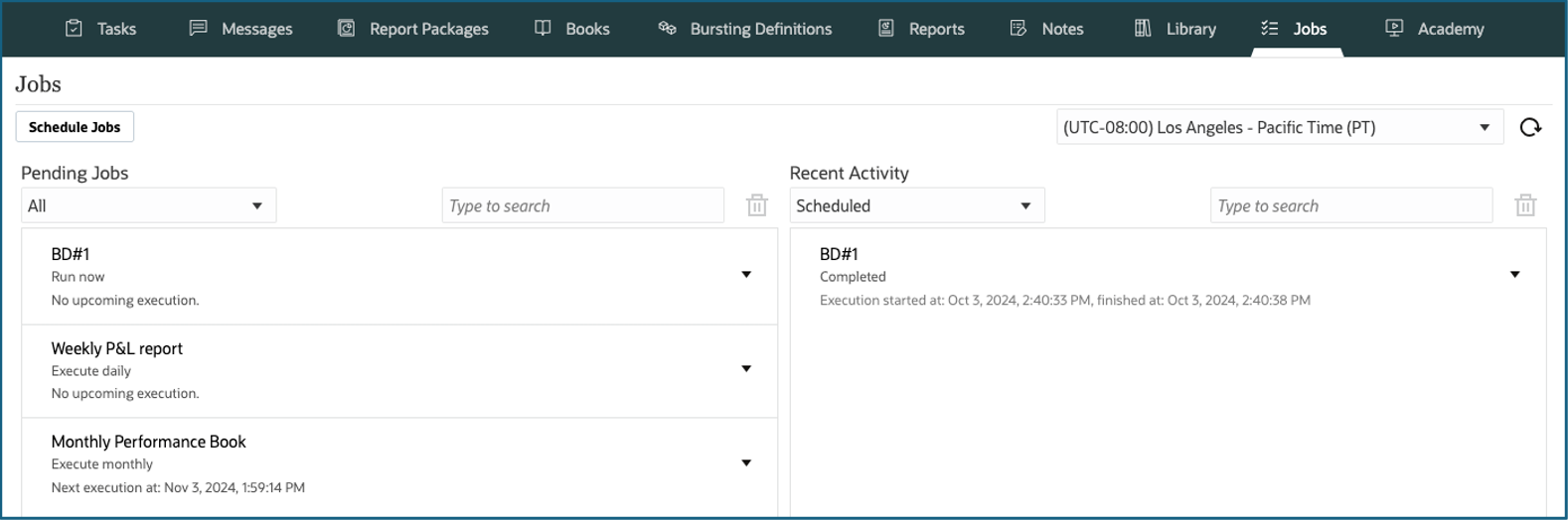

O Console de Jobs tem as seguintes áreas:
Console de Jobs
  • Programar Jobs – programa um novo job de definição de intermitência.
    Observação: somente definições de intermitência na biblioteca do Narrative Reporting podem ser selecionadas para programação. Definições de intermitência da biblioteca remota não podem ser selecionadas.
  • Jobs Pendentes– lista e mantém todos os jobs atuais e pendentes, incluindo jobs programados recorrentes.
    • Você pode filtrar a exibição para mostrar jobs Pendentes (aguardando para serem executados) ou Todos os jobs (inclui jobs concluídos).
    • Você pode filtrar a lista de jobs pendentes por nome do job inserindo o texto dos critérios de filtro na caixa de texto de pesquisa.
    • Você pode Excluir Jobs Programados, o que exclui os jobs programados selecionados em Jobs Pendentes.
    • Para cada job pendente, você pode Editar, Copiar ou Excluir um job pendente selecionado. Você pode editar um job concluído para executá-lo novamente, editando o tempo de programação e a recorrência.
  • Atividade Recente – lista e mantém todos os jobs recentes, incluindo definições de intermitência executadas por um job programado e jobs internos, como artefatos de importação/exportação.
    • Você pode filtrar a exibição entre Sistema (relatar atualizações de pacotes etc.), Programado (definições de intermitência) e Todos.
    • Você pode Excluir Atividades, que exclui jobs selecionados no painel Atividade Recente.
    • Para cada job recente, você pode visualizar os Detalhes da execução ou Excluir um job recente selecionado.
  • Fuso Horário – selecione um fuso horário para visualizar os jobs programados. O fuso horário padrão para um usuário no Console de Jobs é o fuso horário selecionado nas preferências do usuário.
  • Atualizar – atualiza as listas de Jobs Pendentes e de Jobs Recentes.
