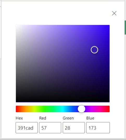

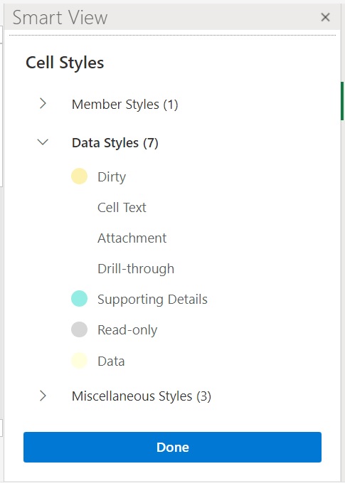

  3. Na guia Formatação, selecione Usar Estilos de Célula.
  4. Clique em Estilos de Célula e defina os estilos de célula e a ordem de precedência desejados. Para obter mais informações sobre como definir estilos de célula e a ordem de precedência, consulte Estilos de Células.
