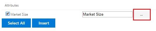

  4. Na caixa de diálogo Inserir Atributo, selecione as dimensões de atributo para adicionar à planilha.
  5. Opcional: Para definir ainda mais um membro de atributo, clique em Botão de reticências ao lado do atributo para abrir o Seletor de Membros e selecione o membro necessário.
    Por exemplo, clique em Botão de reticências ao lado de Tamanho do Mercado.
    Tamanho do Mercado na caixa de diálogo Inserir Atributos
    Selecione Mercado Grande, Mercado Médio ou Mercado Pequeno.
    Tamanho de Mercado expandido
  6. Selecione Inserir para adicionar à grade as dimensões de atributo selecionadas.
