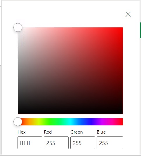

    3. Clique no botão Estilos de Célula, expanda Estilos Diversos e depois clique em Comentário. Arraste os controles de cor (os círculos na parte superior de cada bloco de cores) até chegar na cor desejada.
      Controles de Cor
